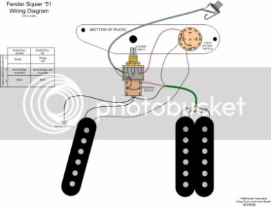

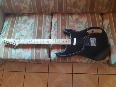

Acá el contexto: Hace algunos meses compré una Squier 51, la cual había sido modificada por el dueño anterior. El dueño anterior le cambió el selector rotativo que tienen estas guitarras por un selector de 3 posiciones para guitarras Les Paul, Además, También cambió el potenciómetro push pull que tienen de fábrica por uno normal, además dejó la pastilla del puente funcionando como Single coil. Así que la guitarra funcionaba como si fuera una telecaster.
Decidí modificarla para recuperar la función Coil Splitt, así que compré un potenciómetro 500k push/pull para instalarlo. Al final cuando probé la guitarra el sonido de la pastilla del puente en modo single suena fenomenal. Pero cuando activo la pastilla completa el sonido se escucha extraño, como si le faltara ganancia, potencia o algo así. No soy un experto así que tal vez cometí algún error al instalar el potenciómetro, pero me extraña que al usarlo en modo single el sonido sea muchísimo mejor, lo que casi me hace descartar esa idea.
Estoy empezando a creer que quizá fue por eso que el dueño anterior había eliminado la función coil splitt en primer lugar.

Suena a que conectaste mal la pastilla. Probablemente con las bobinas en paralelo en vez de serie.

#2 Tal vez ese sea el problema, voy a revisar eso hoy otra vez espero tener mejor suerte. El inconveniente con éste modelo de guitarra es que casi no hay diagramas de cableado para guiarte. Y de los contados que se pueden encontrar hay algunos que son diferentes a otros, acá voy a dejar uno por el que me guié principalmente. Esta guitara es del 2005, según el número de serie y si es top loaded, las cuerdas se anclan al puente.
