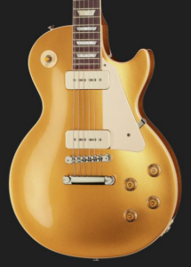

Buenos días, compañeros
Estoy en la tesitura de saciar mi GAS en un futuro muy cercano. Ando con ganas de una Les Paul y estoy con la duda de si tirarme a por una con P90s o con Humbuckers. Leyendo y leyendo por ahí en foros americanos hay opiniones para todos los gustos. Por un lado se dice que la P90 es la pastilla original de las Les Paul, que es muy versatil, que sirve para jazz y para rock, se destaca su calidez y sus tonos medios. Por el otro lado se dice de la Humbucker que tiene un sonido más abierto, más rico en matices, que es puro rock, que con distorsión funciona maravillosamente que no tiene hum, al contrario de la P90 que humea que no veas...
Y claro, leyendo y leyendo he visto que muchos guitarristas ponen P90 con formato Humbucker en muchas de sus guitarras en la posición del mástil, modelos del tipo Novel o Phat Cat, y mantienen la Humbucker en el puente. O directamente guitarras como las Duessenberg llevan esa configuración P90 y Humbucker (por cierto, las P90 de Duessenberg suenan geniales)
He abierto una encuesta a ver que es lo más os gusta a cada uno de vosotros y si os apetece os toméis la libertad de escribir vuestras opiniones, que quizá me ayude a adoptar una decisión final.
Por cierto, yo toco blues y rock principalmente.

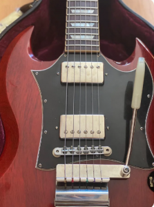

La quinta saltada de la imagen de la SG me da un TOC que flipas. :D
