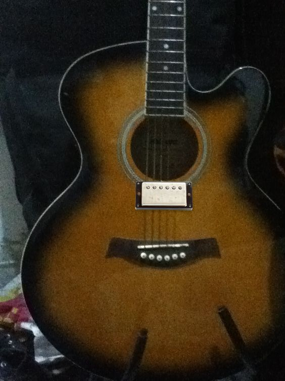

soy nuevo en este foro, llegué a este tratando de encontrar ayuda para un proyecto que quiero hacer, ponerle una pastilla humbucker a una guitarra acústica para que quede algo así como esto

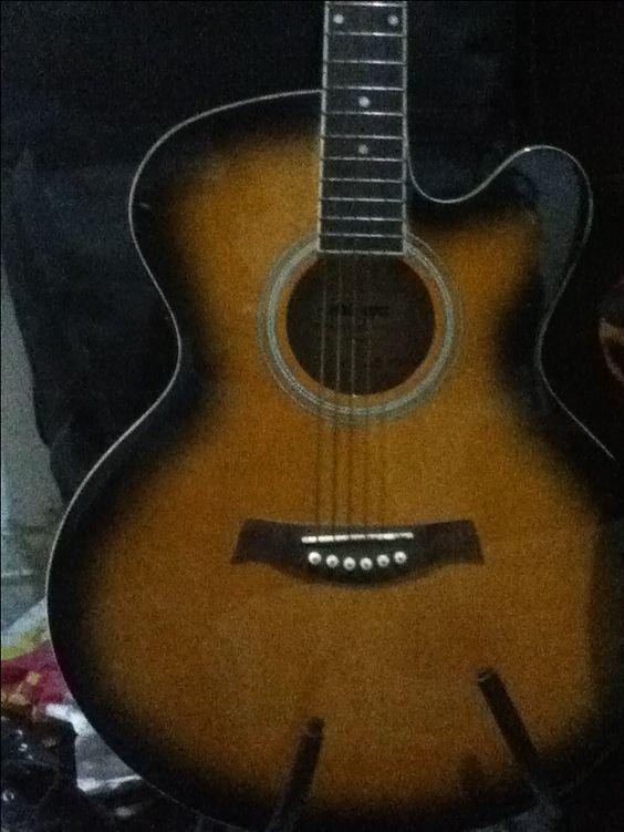

esta es mi guitarra:

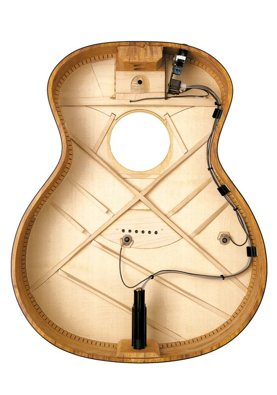

si se pudiera ver por dentro sería algo como esto:
sería prudente cortar esa "X" de madera para ponerle la pastilla?, o lo mejor sería hacerlo justo entre la "X" y el agujero para que quede algo así? (aun no he tomado las dimensiones correctas, antes de comprar los componentes quiero saber que precauciones debo tener)

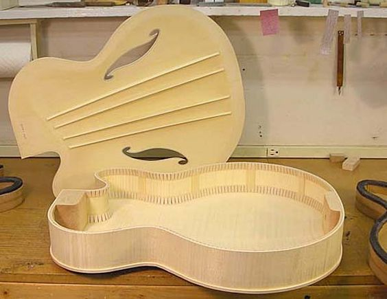

apropósito, no estoy seguro pero podría creer que la de jack white es algo como así:
por lo que se tuvieron que interrumpir las lineas de madera para la pastilla

Hola, ya sé que el hilo es de hace un tiempo pero por si acaso: esa X de madera creo que es lo que hace sonar a tu guitarra, espero que no la hayas cortado... :auch: Y si lo has hecho, cuéntanos que tal ha ido, anda
