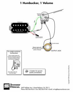

Buenas rescato este tema por es lo que encontrado con el buscador, a mi me pasa lo mismo quiero instalar una seymour duncan y los cables son demasiado cortos,
mi duda es que tipo de cable debo utilizar para soldarle, cable de altavoz?
los cables que se quedan cortos son el verde y el gris (tierra) y el negro, no tienen los mismos grosores.
Gracias

La tension que circula por esos cables ,es tan pequeña,que cualquier seccion te servirá.
Como dijeron antes,soldadito y termo-retractil
