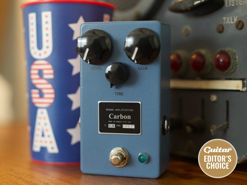

#13 ¿sabes si al pedal carbon de  browne puede alimentarse tanto a 9 como a 18.Lo tengo pero no tengo la caja y papeles y no veo especificaciones por internet de la alimentacion. El carbon es el pedal bluesbreacker de browne

Si es este, en Guitar.com pone:
Alguien escribió:
True bypass, powered by 9-volt mains supply only

El Carbon Browne como te dijo el compañero es a 9v. No como el Protein que si que tira a 18v- Yo lo tengo a 18 y me gusta mas. De otra manera le pasa como a Duellist. En seguida distorsiona. Hay que tener cuidado también porque algunos pedales, segun avanzan las versiones, pueden o no soportar los 18v. Por ejemplo el King Of Tone. Las primeras versiones solo iban a 9v. Las actuales ya se comen los 18
