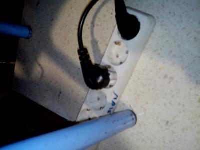

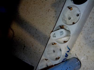

Tengo un Marhsall JCM2000 TSL100 y en el local de ensayo que estoy tocando se ve que los enchufes comparten tierra con la iluminación fluorescente y me está metiendo mucho ruido en el ampli. En cuanto uso uno de estos adaptadores (archivo adjunto) el ruido se va completamente y el sonido del ampli es limpísimo.
El tema es, ¿que pasa si no conecto el ampli a tierra? ¿Tengo un importante riesgo de descarga eléctrica? ¿Se puede dañar el ampli?
Un saludo :brindis:
