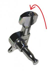

Si se aprietan los tornillitos de los afinadores para que se mantenga mas la afinacion pero no se que le puede afectar ya que veo que normalmente no vienne tan apretados pero se les puede apretar más , ustedes me podrian dar su opinion si saben algo de esto, muchas gracias amigos

Si te explicas mejor quizás entendamos.
A que te refieres? a las clavijas con traba? a la morsa del floyd? no entiendo que tornillos :no_lo_se:
Olverio
por el 09/05/2014
Tengo entendido que si se aprientan demasiado se ejerce un rozamiento excesivo en el engranaje interior del clavijero y a la larga puede causar desgaste.
Yo tengo los míos un poco apretadillos para que no se giren con los bends ni con un ataque agresivo de la púa.
Te refieres a este tornillo, no?

A eso me referia Olverio, queria saber si era bueno apretarlos ya que una ibanez que tengo aveces en los bends se desafina muy rapido aun con cuerdas seminuevas y le aprete un poco allí pero no tenia conocimiento de que tan recomendable sea o si debe estar solo un poco apretado

Ese tornillo lo que hace es apretar un poco el tornillo sin fin que hay dentro de la clavija... principalmente para hacerla efectiva y poder controlarla, aunque también sirve para retrasar la posición de dicho tornillo y eliminar las pequeñas holguras que en muchas ocasiones hay... no es que sea exactamente para que no desafine, puesto que la cuerda no puede mover ese tornillo sólo haciendo presión, pero obviamente si el clavijero no es de buena calidad y tiene holguras, sí puede mover la tuerca en el margen de holgura y desafinar.
En definitiva y tras el rollo, para las clavijas no muy buenas apretarla pues ayuda en parte a mantener un poco la afinación, pero pasarse apretando supone cargársela, ya que la presión la haces sobre una arandela de nylon, como todo... con mesura.
