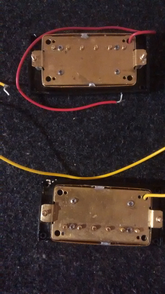

Quiero parafinar los micrófonos de una Parquer Les Paul, porque al tocar con un volumen no alto chillan, mi duda es como se hace? Leí varias paginas y vi vídeos, pero cada uno lo hace diferente, y yo quiero que me recomienden una forma segura sin que dañe el micrófono, otra duda es si se puede parafinar con los marcos de plásticos puestos, ya que si los saco tengo que ajustar la altura de los micrófonos al volverlos a poner, y como no se como se hace prefiero que quede como vino de fabrica, esta son fotos de los micrófonos con los marcos de plástico que menciono, gracias de antemano!

Pues obviamente hay que quitar los marcos, si no quieres que se llene todo de cera (o parafina, como tú lo llamas).
Las partillas (o micrófonos) hay que sumergirlos en la cera derretida a unos 65 grados. Luego esperas que se seque un poco, limpias el exceso por fuera y dejas enfriar del todo.
Es un proceso fácil, pero delicado al mismo tiempo, pues te puedes cargar la pastilla, si no controlas el calentamiento y la temperatura de la cera.
Hay muchos videos en youtube que explican el proceso con detalle.
Si no estás muy seguro... mejor que te lo haga alguien con experiencia.

#2 Ya lo hice, solamente me falta volver a soldar los cables de los micrófonos y ajustar la altura, le termine sacando los marcos, cuando termine les cuento como resultó, gracias!!

#4 En unas horas me pongo a soldar todo y pruebo, una recomendación es cuando terminen de hacer el procedimiento, si quieren desechar esa cera, agarren una botella de coca cola vacía o alguna otra de plástico similar, hagan una especie de embudo-cono de cartón con alguna bolsa de ropa, que el cartón no sea muy fino, y ponganlo en el pico de la botella y tiren todo ahí dentro, la botella se achica un poco por la temperatura pero es normal, es una buena forma de descartar esta cera de forma fácil, por las dudas haganlo en el piso ya que es muy probable que caiga un poco fuera de la botella...

#4 Ya hice todo, la verdad es que no note un cambio enorme, supongo que es por la gama de los micrófonos en sí, genéricos, son los que vienen en una parquer así que creo que es eso...
