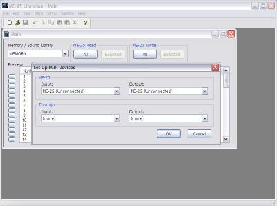

uanra escribió:
Cuando abro el librarian me sale un mensaje que pone:
Unable to read/write data
Choose "Help - ME-25 Librarian Manual", and refer to 6 if the display indicates "Unable to read/write data"
Hola uanra. A mi me pasó lo mismo.
- Arranca librarian con la pedalera conectada.
- Menu setup
- setup MIDI devices...
y eliges la pedalera como dispositivo (he pegado una imagen, aunque sin tener la pedalera conectada, por eso pone unconnected)
