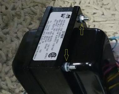

Hola.
Una cuestión, el laminado de los transformadores, me imagino que llevara su correspondiente par de apriete....
Me ha parecido que los del último ampli que ha entrado estaban algo flojos....(Pudiera ser también que como acabo de comer, este yo algo fuerte).....
La pregunta es, si la tornillería, que fija el laminado de los transformadores, tiene tendencia a aflojarse, debido a las  vibraciones del propio ampli????
Como no van con tuerca autoblocante, ni arandelas  grover...ni nada de eso....tienen barra suelta, para que con el paso del tiempo...tienden a aflojarse....
A ver si alguien me puede dejar alguna pista...🙄...

Hace poco me cargué ,un magnetotermico de esos de ámbito doméstico, al apretar el tornillo que fija el cable....
 Y encima no soy un "mazao" de esos, si no justamente todo lo contrario .....
Y al mirar un pelín el ampli que acaba de entrar....que ha llegado cosas del viaje, con el tanque de reber caído del meneo....y de que la tornillería estaría ya bastante floja....
Y al revisar los transformadores, he visto que la fijación, al chasis de alguno de ellos estaba pelín floja......y al revisar todos ...veo que los de la láminas de los transformadores también tenían, bastante marguen de apriete.....
Y no era  cuestión de darle hasta partir , el tornillo......
Le dado un pelín más  de apriete.... pero sin cebarme......
Si le doy con ganas,parte fijo....por qué el tornillo será de 4 mm....no me he fijado en la llave que he cogido...8 o 6 .

Me imagino que te refieres, al tornillo que fija el transformador al chasis del ampli....
Yo a esos también los aprieto "a sako", precisamente para evitar esa vibración....
No se si es por la temperatura, o  por la vibración, o simplemente por el paso del tiempo, pero normalmente siempre, se les puede dar un pelín más de apriete.....
Me imagino que cuando comentabas lo de la vibración, no te referías al tornillo que fija todas   las lamas del transformador, por qué si esas vibran y se oye..... tienen que estar muy muy flojas....y eso puede ser un problema de fuga de corrientes....o de que el transformador, no haga bien su cometido.

Muchos transformadores tienen arandelas aislantes (nylon, pertinax, etc.) en los tornillos que fijan las láminas. El fin  de esto es evitar el contacto eléctrico de los tornillos con ellas ya que esto último podría establecer una ruta no deseada para la corriente generando una pérdida de efectividad en su funcionamiento. Si no hay necesidad es mejor no manipularlos.
