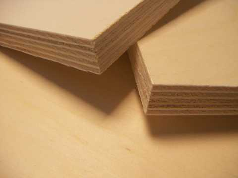

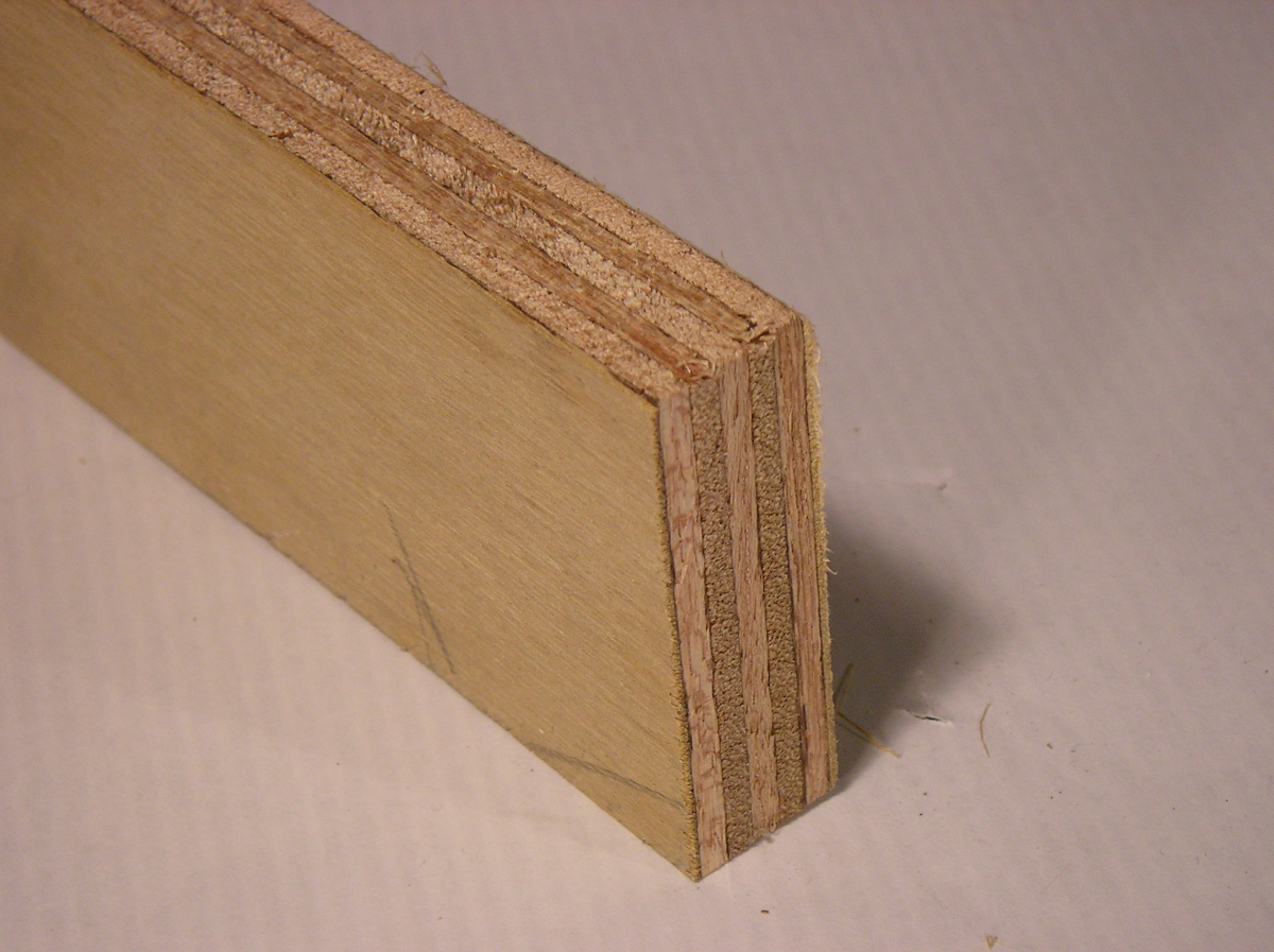

He leído en algunos hilos que las pantallas están construídas con madera laminada, contrachapada, aglomerada, conglomerada y demás. Pues mi duda es saber diferenciar cada una de ellas.
A mi entender las maderas laminadas y contrachapadas son la misma cosa. Aquí elevo unas fotos para darles un ejemplo:

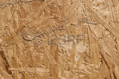

Las maderas aglomeradas o conglomeradas estas:

Estaba pensando en comprarme unos buenos altavoces para esta caja,.. pero no se si vale la pena, ya que esta caja está construída con madera aglomerada. Necesito opiniones si me conviene construírme una caja nueva de madera laminada para los nuevos 4 altavoces o uso la que tengo...

Resumiendo, para un ampli de guitarra no es aconsejable el aglomerado, los buenos usan contrachapado grueso de alta calidad por el peso, el MDF pesa mas, la construcción ha de ser robusta en esquinas (intérnamente) para eliminar vibraciones. Se suelen usar recintos abiertos y solo se cierran, ojo! herméticamente para meterle caña a tope al altavoz, la espuma no solo elimina frecuencias nocivas, tambien controla el movimiento interno del aire, la espuma ha de ser acústica, no vale la de los colchones, tambien se usa la fibra de vidrio, (cuidao con las manitas) y va pegada a las paredes por dentro, la tapa lleva sellado por junta flexible y se atornilla bien a presión... mejor recinto abierto y altavoz capaz como hacen todos, es mas fácil.
