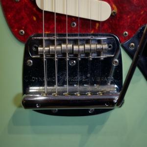

Hola, tengo una Squier Mustang Classic Vibe y cada vez que uso la palanca se desafina, a veces baja el tono a veces lo sube, he buscado información pero todavía no he conseguido ajustarlo en absoluto, adjunto una foto para que veáis de qué tipo es.

Prueba lubricando los surcos de la cejuela con grafito. Con un lápiz, vaya.
A veces las cuerdas se enganchan un poquito ahí...

Hola. Yo tuve una mustang de los 60's hace años, con el puente original y cada vez que usaba el tremolo se desafinaba. Si el puente sigue siendo como en las antiguas, los postes van embutidos en los bushings que estan en el cuerpo, pero no van a presión, van holgados, asi que bascula entero. En la mía basto meter un poco de estaño fino en el bushing (en un lateral, en forma de L) y meter el puente a presión, que quede firme. Este truco lo aprendíi en guitarramania hace un porrón de años y a mi me funciono, suerte
