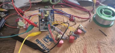

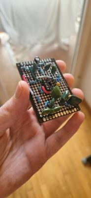

Yo anduve en una búsqueda parecida a la tuya pero, más que transparente, buscaba un crunch que funcionase sobre cualquier canal limpio porque los amplis metaleros suelen fallar en la búsqueda de ese sonido...
Acabé dándome cuenta, como tu, que lo mejor era buscar algo "transparente" sobre ampli de válvulas y encontré en mi caso las dos topologías que menciones bluesbreaker y klon (tengo el tumnus deluxe) y luego tímidamente el ts808 que es el que menos colorea de todos los ts. El timmy tengo un clon chino que creo que no hace justicia al circuito...
Bueno, el caso es que ninguno me convencía. El que más me gustaba era el bluesbreaker pero se mete demasiada señal limpia en el sonido final cuando le subes ganacia y los clones tenían todos temas con la eq que no me terminaban de gustar. O sonaban muy agudos o muy graves. Tengo el bluesbreaker, mxr duke y bluescrab... Y, cansado de buscar y comprar, decidí probar a armar el circuito en protoboard y modificarlo a ver si podía conseguir lo que necesitaba y tuve suerte.
Conseguí ponerle un selector para quitar la señal limpia al gusto, como hacen muchos los clones. Puse otro selector para añadir ganancia para aburrir y un control de agudos fino que era lo que más me molestaba de los otros pedales. Ahora puedo hacer muchas cosas con la eq
Es un circuito "sencillo" en el que no hay que volverse muy loco para conseguir cambiar parámetros al gusto. Os dejo unas fotos del proceso!

Por cierto, cuando terminé el proyecto, ya tenía bien pilotado el circuito y le añadí las mods de quitar señal limpia (o hacerlo incluso booster limpio sin gain) y añadir mucho más gain tambien al bluescrab para tener la topología en formato mini. Son las dos palancas de la foto una con dos posiciones (gain) y la otra con tres.
El control fino de agudos no se lo puse porque no cabe dentro. No suena igual que el grande que me hice porque el grande lleva muchos cambios en el circuito pero es más versatil que el duke of tone...
Muy buen pedal el bluescrab con las mods por cuatro duros.

#30 Muy guapo, dan ganas de desempolvar la protoboard que tengo por ahí. Sacaste los mods de algún sitio?
Le notas a los Breakers el tema que comentaba en el post inicial, de que suenan tirando a agudos, un poco finos o como "huecos"? El Blue Note es el que más me gustó en ese sentido, con el control de fat.
Yo estoy bastante contento con lo que tengo ahora mismo pero si me aburro quizá uno moddeado con más ganancia sería bastante clave.
