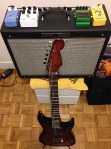

Hola, muy buenas!!! Estoy tocando con una Fender Showmaster QBT HH (2 Humbackers) y Un Fender Hot Rod Deluxe (adjunto foto). Y necesito consejo por que tengo un BadMonkey y un Joyo California con los cuales pense que podría llegar a saturar lo suficiente el sonido como para tocar canciones de Extremodrudo (por ejemplo).
Por lo tanto, cfreo que necesito.... o un overdrive mas cañero que esos dos... o una distorsion que no sea muy bestia. Necesito vuestra ayuda!!! A ver que me proponeis. Me es indiferente que sean clones... ahora estoy en periodo de prueba. MUCHAS GRACIAS!!!!!!!!

Prueba a combinar el ampli con un overdrive ligero-ligero y usas uno de tus overdrivs como boost, es lo que se suele hacer .-.
Saludos! :brindis:
mahoney
por el 04/01/2016
¿No llegas al tono de Extremoduro con ese ampli a tope de ganancia y un poquito de ganancia del tubescreamer? Es raro. Es un tono hard rock que no es demasiado cañero. O lo mismo no te gusta la ganancia de tu ampli y prefieres toda la caña de un pedal, en ese caso no te sirve ningún overdrive. Debes ir a por un pedal de distorsión directamente.

Ayer durante el ensayo estuve probando y no lo conseguia, el canal sucio del hot rod no me da lo que necesito, tambien es cierto que lo probe con prisas por no hacer perder tiempo a los compañeros, intentare irme un dia solo y probar combinaciones detenidamente.

De los dos que tienes, el Bad Monkey junto al canal drive del hot rod no te deberia ir mal, por otra parte el California si no me equivoco es digital, por tanto no te deberá dar muy buenos resultados, por lo menos peores que con el Bad Monkey.
De todas formas, si lo que quieres es un pedal con algo más de chicha para tocar Extremo y cosas así te recomiendo que eches un ojo a los pedales tipo "Marshall in a Box":
Tienes como opciones asequibles de Joyo: el Crunch Distortion y el High Gain Distortion; también de Caline: el English Man... y si no te importa de segunda mano, podrías buscar algun clon de Zvex Box of Rock, MI Audio Crunch Box, Marshall Shredmaster, BSIAB, Wampler Pinnacle...algun RAT no te iria mal tampoco...
Espero haberte ayudado. Saludos!

...hola compi... Yo uso el canal limpio de mi hot rod deluxe y le meto un tc dark matter (distorsión media), y un tubescreamer antes para boostearlo, y la mezcla de los dos, a mi me da un resultado cojonudo, muy cremoso y muy Hard rock... Guitarra----tubescreamer----tc dark matter---- ampli...

El Dark Matter dicen que es un pedal muy recomendable. Y barato! Échale un vistazo al Hardwire Sc2. Otro Marshall in a box muy versátil. Yo lo tuve y vá de lujo para hard rock.
