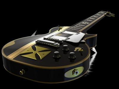

Otro projectillo....les paul iron cross
y como asi la madera no la teñiste primero de negro y despues el rojo?

hey kz... esa iron cross por un momento me dió el pego, pero está hecha en 3d...
a ver, yo lo que haría sería pintarla primero de dorado... cuando esté BIEN SECO, enmascarar las líneas, la cruz y las imitaciones de relic y darle el negro... a lo mejor con unos botes de spray es suficiente... luego las manos de laca... la marca de pintura, ni puta idea... la laca sí píllatela buena, pero no sé si le vas a dar nitro o poli... si la vas a pintar a brocha o a pistola... etc
¿el kit ese lleva binding real en el cuerpo o se lo vas a pintar también?... puedes enmascarar el binding junto con todo lo dorado antes de dar el negro...

si si, lleva binding real, pensaba primero pintarla en negro y luego darle el dorado (que me parece mas amarillo que otra cosa)
mejor entonces dorado primero toda la guitarra?
Bueno, mañana le daré la selladora con la calma buscaré el dorado y el negro, cuelgo un enlace en donde se aprecian bien los colores! no se si es mate o satinado....estoy daltónico

kzsurf escribió:mejor entonces dorado primero toda la guitarra?
los colores oscuros tapan los claros y no al contrario, así que hay que seguir un orden... se empiezan por los claros y se acaban por los oscuros.
kzsurf escribió:no se si es mate o satinado....estoy daltónico
brillo también tiene que molar mogollón... pero eso depende del tiempo que dediques a pulir, ¿no?

no había visto el enlace de la ESP... ahí se ve con más detalle... ¿la cruz se la vas a hacer de hierro? ¿y el relicado?... si vas a hacer el relic, pintarla de dorado antes del negro te vendrá del carajo...

Hey señoritas...creo que olvidan 2 cosas, los desgastes de relic muestran la madera cruda...por lo que si empezas primero dorado...not e quedara tan relic, se vera que fue "hechizo" y no dara ese aspecto natural golpeado por los años...
y otra cosa, las lineas doradas si se pueden pintar sobre el negro sin complicaciones...asi he hecho las lineas rositas de la adicaster de mi novia, sobre lo ya pintado negro...Jeab un compañero del foro asi hizo una double neck telecaster mustang shelby ...con exactamente esas mismas combinaciones...
lo que tienes que hacer es como le hice a la adicaster, primero todo negro...y luego con cinta de enmascar sobre lo que no pintaras...y pintar las franjas doradas
una vez que haces eso, para hacer los desgastes, tienes que hacerlo con lija maximo del 600...aunque a mi parecer preferiria 800...suavesito...hasta llegarle a la madera...porq si notas
no solo es desgate en la panzita, sino en los potes y bajo las pastillas
La parte de atras esta raspada como si fueran marcas de la evilla...y el mastil como si fueras un shredder que tocaras 10 hrs al dia...
si el objetivo es hacer una replica, tienes q prestar atencion a muchos detalles que tendran que hacerse como golpes literales, con un martillito o un llavero lleno de llaves...desgastes con la lija y una vez que concigas el desgaste que tu querias, ir subiendo el numero de lija...hasta el 2000...
sobre eso, si quieres proteger...conceguir poli mate, o nitro con su matizador...para protegerlo por completo pero no conceguir brillo...
un proyecto ambicioso como dije, interesante pero hermoso...
