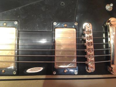

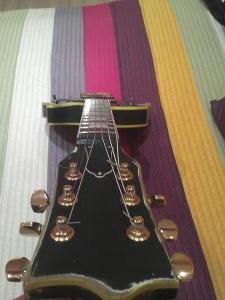

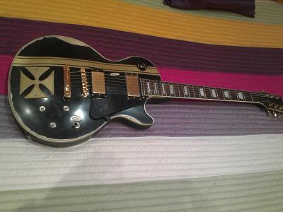

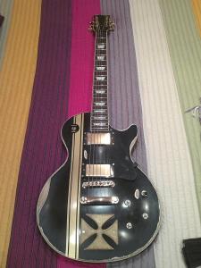

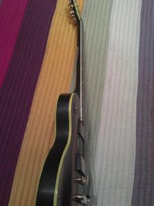

pues aquí andamos de nuevo!! era una entrevista pero por lo visto con serias opciones de curro! a ver que pasa.....

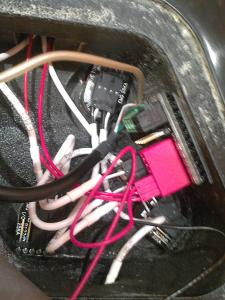

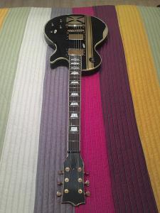

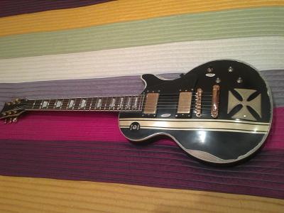

bueno......pues tan tan cha...tan tan chann..tan tan chan :D aquí la bicha a un 95 % jejej, la he montado casi a tope, como siempre algún fallito de ajuste y tal, me falla la pastilla del puente, la del mástil ruje bien, supongo que será algún cable que hace el tonto, mañana lo miro, tambien tiene la acción algo alta y con el puente abajo del todo....cago en...tenía que haber angulado mas el mástil pero es nada la primera cuerda esta a 1,9 y la sexta a 2,8. Luego afinar y quintar! ah! y poner la cruz buena de latón que me está haciendo un colega, de momento he puesto esta de okume para ver mas o menos el resultado y pues eso....
un par o tres horitas de currele y a rujir de lo lindo, a ver si me la puedo llevar el viernes al ensayo...jjejjejeeje!
Eso si os pongo unas fotos pa que hagais boca familia
P.D: elderico si no me aclaro con el wiring te doy un tok jejeje :D :brindis:

En cuanto a la electrónica: veo que esas ya vienen con la placa de conexiones, ¿qué problema tienes? yo las compré antiguas y me tocó soldarlo todo menos el condensador que venia unido a los dos potenciómetros. Lo bueno del pack que me pillé es que llevaba dos juegos completos de cuatro potenciómetros, unos con el latiguillo corto y el otro con los largos asi que ya tengo potenciómetros para una como la tuya :santo: .
