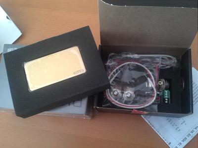

pero lo dicho hasta que tenga cash...voy ir acabando la les paul que tengo ya preparada para pintar y montar :D se trata de una iron cross con una configuración de pastillas emg 81/85 doradas junto con el puente t-o-m y los clavijeros tambien en dorado y de bloqueo. A la espera de recibir la caja de la pila,el puente y clavijero voy a empezar a darle la selladora aunque con pena :( pues el arce flameado de la tapa bien merecía ser visto... pero bueno en la próxima ya harémos algo, después dudo de pintarla mate o brillo, de hecho el otro dia viendo fotos de mi 2ºexplorer cuando le dí el tapaporos...buff! casi que me gustaba más que ahora con brillo, si nó mirar la foto!! que os parece? mate o brillo para la paula?

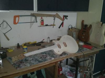

coño kz, veo que ya tienes taller!! :D ¿Se puede saber qué son esas 'medias guitarras' que tienes por ahí pululando?... veo una teleca y una superestrato... :D

si jejeje :D le robao un cacho de garaje a la suegra :) la teca se la estoy haciendo a mi cuñao con un cacho de pino y la super strato es de una guitarra que me encontre por ahi tirada en la calle , una prince :psst: que no pesa ni um kilo la jodía...oye me estais haciendo arrepentirme de tapar el arce :oops: lo mismo pruebo de darle una teñidita para ver como queda, siempre estoy a tiempo de pintarla a lo dark night!! :D por cierto...gracias por pasar :) :)

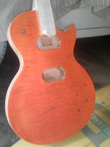

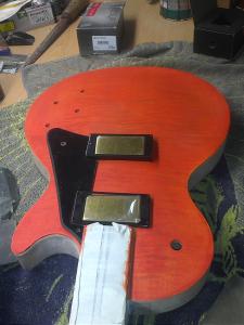

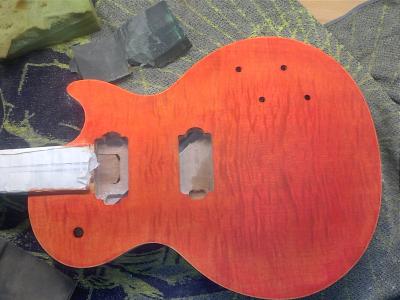

bueno pues como pienso hacerla en negro me permitido el lujo de experimentar algo pues ayer me afilasteis un poco con lo de la tapa de arce, :D en el garaje tenia tinte de color teka y algo de rojo así que le he dado una primera pasada con teka para oscurecer las vetas y despues con un poco de lana le he pasado el rojo, no esperaba gran cosa pues he improvisado un poco y quizas otros colores hubiesen sido lo suyo....pero bueno :wink: así a quedado!

A ese tipo de entintados...primero es resaltar la veta...con tinta negra y luego lijar para que se marque...vamos! ahi te queda de archivo para las proximas donde si dejes la tapa see-thru!!

bueno mas o menos lo he hecho así, primero le he dado tinte color teka, luego lijado y tinte rojo aunque no me esmerao mucho pues no hiba a dejarlo así, mañana lo mismo sigo con el experimento o directamente me lio con la selladora y....al turrón!!
