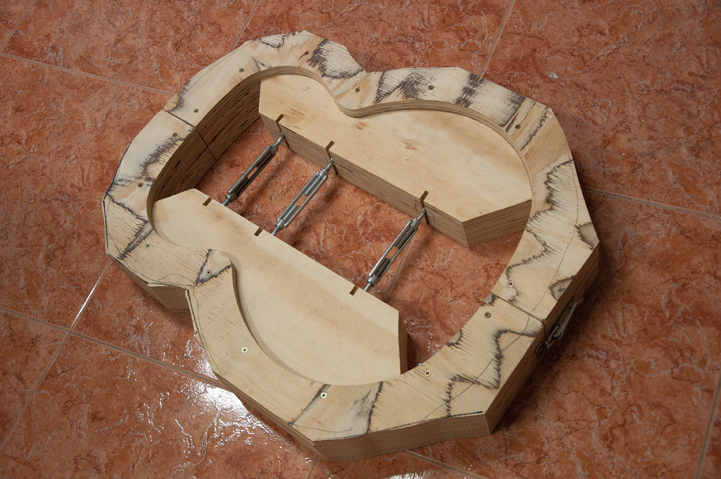

Bueno gente, por culpa de los tipicos problemas de salud de estas fechas no he podido avanzar mucho, he gastado todo mi tiempo terminando la dobladora de aros y el molde.
La dobladora la he hecho con tres bombillas de 200w cada uno, espero qeu no se queme pero qeu sirva para dar el calor necesario para doblar los aros, lo he forrado de plata en el interior para que refleje la luz y para que no dañe mucho la madera del molde. Iba a hacerlo del ancho para un aro, pero he pensado en doblar los dos aros a la vez, uno al lado de otro, asi que lo he hecho mas ancho, confio que funcione. Se ha quedado bastante exacto aunque si el contorno no se queda al pelo confio que en el molde coja la foma definitiva ya que los sargentos de madera si que entran como un guante en el molde. Esta semana espeor darle un avance importante que no quiero qeu se retrase mas : )

Lo he probado esta tarde y va al pelo, pero si vas a hacerte algo parecido te aconsejo lo siguiente. La presa central al doblar dos aros al mismo tiempo y en una zona tan cerrada soporta demasiado presión y los dos tiradores laterales son insuficientes, al final el aro se queda bien pero debe ser retocado por la dobladora de cilindro, como me ha tocado hacer a mi. Lo suyo es fabricar una prensa que empuje desde arriba el taco de madera, asi la presión se reparte de mejor manera. al final es hacerlo como están hechas las dobladoras industriales, pero bueno a mi me ha salido bastante más barata, jeje. Al rato de encenderlo se fundió una bombilla, no se si por el calor desprendido o por alguna gota de agua de los aros, aunque lo veo raro, el caso es funcionar funciona, a falta de hacerle alguna modificación, pero eso ya será para la proxima, de momento los aros ya están en fase de empezar a encajarlos en el molde, esta noche los he dejado secando en moldes individuales, esta semana más : )

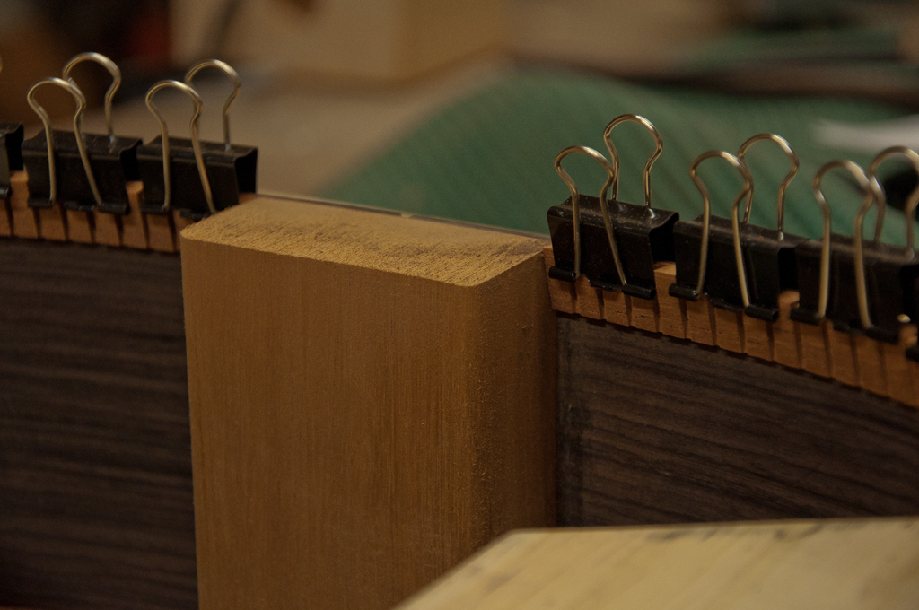

Buenas gente, volvemos a la carga. Despues de mucho humedecer y doblar con calor al final he conseguido domar los aros, me ha costado pero lo he conseguido y se han quedado, aunque esté mal que yo lo diga, perfectos. Sin ninguna raja, sin chichones, muy homogeneos y muy rectos. He aprovechado una vez que los tenia en molde para ponerle los zoquetillos en los dos perfiles donde iran apoyados el suelo y la tapa. Y tambien he puesto el "zocalo" donde irá alojado el mastil y el "culo" donde colocaré el jack de salida. Este ultimo quizás lo recorte porque creo qeu es un poco grande. Me queda poner los tirantes de lado a lado en cada aro y empezar con los refuerzos en tapa y suelo para cerrar la caja. Tambien he terminado la roseta, al final se ha quedado mejor de lo que esperaba. Unas fotillos y en breve mas : ) un abrazo!

el taco del "culo", efectivamente, si parece un poco excesivo. Vale con un par de centímetros.

Mola mucho tio, es la primera acustica que hago desde 0 y la verdad es que despues de lo que he sufrido para doblar los aros y que quedaran simétricos me siento muy orgulloso aunque esté mal que lo diga. El taco realmente no se en que aspecto afecta dejarlo asi o hacerlo mas fino, porque viendo esquemas de otras marcas, cada uno lo hace de la medida que le viene en gana, pero no se muy bien como afecta al sonido final. Pronto mas foticos : )
