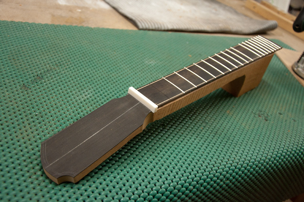

Bueno gente, no he podido avanzar tanto como queria, pero bueno, algo es algo. He dejado secando las chapas de ebano de la pala, dejaré las sargentas puestas un par de dias para que seque bien, ya que la chapa de atrás la tuve en agua unas horas para que fuera más facil doblarla en la zona de la boluta. Pongo una fotillo del mastil con el acceso del alma ya ruteado y el angulo de la pala final, son 15 grados, queria qeu fuesen 13 pero bueno, lijando me pasé un poco : (
En esta veis el diapasón ya radiado, 16''. Tambien subo una foto para que veais el detalle del binding, ebano de casi 2mm y sicomoro blanco de 1mm tambien. El diapasón a mostrado unas vetas que no estaban en un principio, pero como no lleva inlay lo voy a dejar asi en lugar de tintarlo porque me gusta el rollo que tiene.
En esta ya le he puesto los trastes, he dejado el traste 1 y 12 sin trastear para colocar el diapasón mediante la tecnica de los clavos.
Aqui el detalle de los marcadores laterales en abalone. Los trastes no estan bien terminados, se ve un sombra en los extremos, pero es el resto de pegamento y sombras del traste, no está levantado ni problemas de ese tipo : )
En unos dias mas.
PD: por cierto, al final no voy a poner los refuerzos de carbono en el mastil porque no me da buen rollo rutearlo tanto, el alma es gruesa y tengo miedo de debilitarlo.

bueno, chicos, un par de fotillos del mastil, que ya va cogiendo forma : )
Ahora a meterle duro al cuerpo : )
