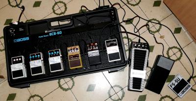

Hola a todos!
Acabo de finalizar mi pedalera y, como no, os pido la opinión sobre el orden. Adjunto la fotografía. Aunque se vea el wah fuera de la maleta, en la cadena va justo detrás del tuner. Por si no se ve claro este es el orden de ahora:
TU-3 (tuner)
PW-10 (wah)
FDR-1 (gain)
FBM-1 (gain)
DD-7 (delay) con el EV-5 o el FS-5U
DD-7 (delay)
NS-2 (noise supressor)
Debería poner los delays al final? Con el Decay del NS-2 al máximo he visto que no se come los finales, de todas formas os pido la opinión. El FDR-1 tiene reverb, y estamos con lo mismo, con el decay al máximo no veo que corte los finales.
Gracias anticipadas y un saludo!

Yo pongo el supresor de ruido al principio (decimator isp), después del afinador, para eliminar ruidos desde el principio.
Puedes probar a ver qué tal.Saludos.

Yo pondría el Noise Supressor detrás de los pedales de ganancia y antes del delay porque puede cortarte las repeticiones .
Además parece que no usas en Ns-2 con la conexión de cables en x con lo que estarías desaprovechando este pedal.
Mira este post
https://www.guitarristas.info/foros/conexion-x-puerta-ruido-boss-ns2-x-connection/155806
MissiN Music Electronics
por el 13/01/2012
como dice "aferron1" la cosa sería poner el afinador->supersor de ruidos->delays
y dentro del supresor de ruidos, por el loop poner los pedales de ganancia.

Ostras ANFERRON1, he estado mirando tu post y el link que has adjuntado y no consigo entender como debería ponerlos... Puedes ejemplificarmelo con mis propios pedales? Gracias de anticipo!
anferron1
por el 14/01/2012
#8
No conozco tus pedales pero voy a intentar ayudarte.
Si no me equivoco
el FBM-1 es una distorsión
el FDR-1 es un Reverb
los demás están claros, wah, delay y tuner.
1.- Si tu ampli NO tiene loop de efectos y tienes que (está claro, no tienes otra opción) o aunque tengas loop quieres meterlo por el Input del ampli (por ejemplo para ahorrar cable y siempre que no uses la distorsión del ampli).
1.1.- La primera aproximación seria:
Guitarra-> Tuner -> Input NS-2
Output NS-2 -> Delays -> Ampli
Send Ns-2 -> FBM-1 -> Return Ns-2
Este orden es el básico en tu caso.
Nos quedan el Wah y el reverb.
1.2.- La reverberación se suele colocar tras los pedales de tiempo (en este caso los Delays).
Por tanto, quedaría colocado así Output NS-2 -> Delay -> FDR-1 -> Ampli
pero si el FDR-1 es ruidoso podrías probar a colocarlo tras la distorsión, dentro del loop de NS-2, es decir,
Send Ns-2 → FBM-1 → FDR-1 → Return Ns-2
Si no usas a la vez Delay y Reverb no habría ningún problema con este orden pero todo es probar.
Si el Reverb es silencioso, no hay duda, colocalo tras el Delay.
1.3.- El wah.
También es cuestión de probar porque lo wah son más complicados.
Si es silencioso lo pondría así:
Guitarra → Tuner → Wah → Input NS-2
Si es ruidoso podrías ponerlo dentro del loop del Ns-2 y ver qué tal se comporta:
Send Ns-2 → Wah → FBM-1 → Return Ns-2
1.4.- Resumen-
creo que lo importante es que mantengas el órden básico que he puesto en el punto 1.1 y que pruebes con los otros pedales.
1.-5.- Mi opinión.
Yo lo pondría así:
Guitarra-> Tuner -> Wah ->Input NS-2
Output NS-2 -> Delays -> Reverb ->Ampli
2.- Si tu ampli tiene loop de efectos y lo quieres usar.
No lo tengo tan claro pero creo que sería así:
Send Ns-2 -> FBM-1 -> Input del ampli
Send Fxloop ampli → Return del Ns-2
Output NS-2 -> Delays -> Reverb → Return Fxloop ampli
Espero que te sirva.

He seguido mirando el Fdr-1 y no me queda claro si es un pedal de Reverb o es de ganancia.
Si es de ganancia iría dentro de loop del ns-2 antes o después del fbm-1 como más te guste.
JordiOnly
por el 14/01/2012
El FDR-1 lo uso como ganancia y muy poca reverb, y ya he entendido que lo pongo dentro del loop del ns-2. Tío, un curro, te lo agradezco mogollón!
Muchísimas gracias amigo! Ya lo he pillado todo!
