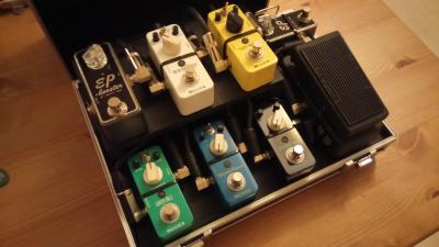

Superoverdrive5150 Baneado
por el 28/02/2019
#3
No necesariamente. Todo depende de la cantidad de gain que emplees y la cantidad de medios que vayas acumulando.
En la mini pedalera que uso últimamente en los bolos tengo 2 boosters y tres overdrives. Y puedo tener conectados los 5 a la vez y no hay chicharra. Suena lo bastante bestia para tocar a lo Van Halen y que la guitarra aulle y chille con los armónicos y la palanca del floyd combinados, los pellizcados a lo Gibbons o tener feedback y rollo Hendrix cuando tiro del mini cry baby y el univibe si es necesario.
Adjunto foto de la pedalera.
