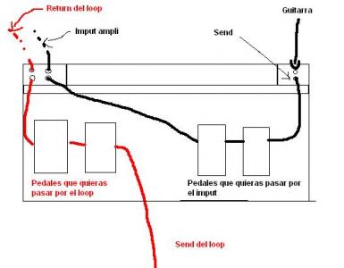

Pero por el loop de efectos no tengo muy claro como como irían los cables...alguien sabe cómo conectarlo todo?
Mil gracias
hellvilleRock
por el 27/11/2011
A ver si te ayuda ésto, lo copié de un compañero del foro.
malditochico
por el 28/11/2011
Ok, entonces entiendo si no veo mal el esquema que necesitaré 4 jacks de guitarra en lugar de 2 como ahora.
No?
Gracias por el esquema

A ver chicos haya calma...cuando digo "jack" me refiero al cable en sí con sus dos terminaciones. Disculpad pero yo lo he llamado así toda la vida...A lo que me refiero es que necesito 1 cable de la guitarra al imput de los efectos (de delante del ampli) y otro que vaya del output de los pedales al imput del ampli.
Pero los efectos de chorus y delay no se como ponerlos por el loop de efectos.
Del out o send del loop de efectos al imput del otro grupo de pedales y del output de ese último pedal (delay) a dónde va otra vez? ya me he perdido :banda_rock:

"malditochico" escribió:
#15 hace 2 diasOk, entonces entiendo si no veo mal el esquema que necesitaré 4 jacks de guitarra en lugar de 2 como ahora.
No?
Haber, estais liando la pajarraca.....
Necesitas:
1er cable. Un extremo (jack)a la guitarra y el otro extremo (jack) al Input del primer pedal cadena de efectos que quieras pasar directamente al frontal del ampli.
2º cable. Un extremo (jack) a la salida OUT del ultimo pedal de la cadena que pases por el frontal del ampli y el otro extremo (jack) al INPUT del ampli.
Eso sin mencionar los cables de interconexion de los pedales, que por descontado lo tendras claro.
3er cable. Un extremo (jack) al SEND del loop y el otro extremo (jack)al INPUT del primner pedal de la cadena que vayas a pasar por el loop de efectos.
4º cable. Un extremo (jack) al OUT del ultimo pedal de la cadena que vayas a pasar por el loop de efctos y el otro extremo (jack) al RETUR del loop.
No menciono los cables de interconexion de los pedales que vayas a pasar por el loop.
Luego serian 4 cables y 8 conectores jack, si contamos bien.
¿Mas claro ahora?

Ahooora clarísimo
perfectísimo Hellville.
