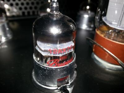

Creo que encontrado el problema hay una valvula que esta partido el cristal es una 12ax7c
Adjunto foto, creo que eso podria ser el causante del problema!!!
Encima del modelo de la valvula se vee el cristal crujido!!!

Bueno pues he puesto una ecc83 que tenia de un valvestate y ha mejorado casi 100% el acoplo y todo, flipo!!! Ha venido con valvula partida...

Si ese fuera el problema, el ampli no sonaría ya que perdería el vacío.
De todas formas cámbiala, porque mucha vida no le queda a esa válvula.
Edito, veo que la has cambiado, pero antes de cantar victoria tienes que probarla con toda la banda en el local de ensayo y con el volumen que utilices allí, el feedback viene de la vibración de las cuerdas cuando no tocas.
En cuanto a las válvulas, todas son compatibles, esas B,C etc que ponen en ocasiones es para diferenciar mínimas diferencias en la ganancia.
