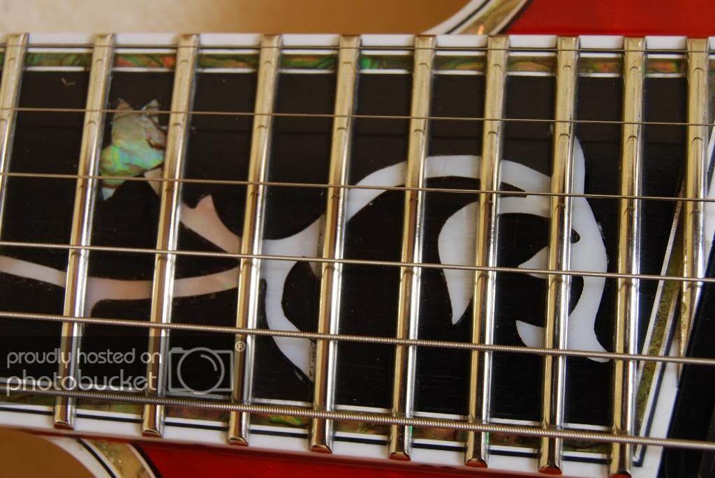

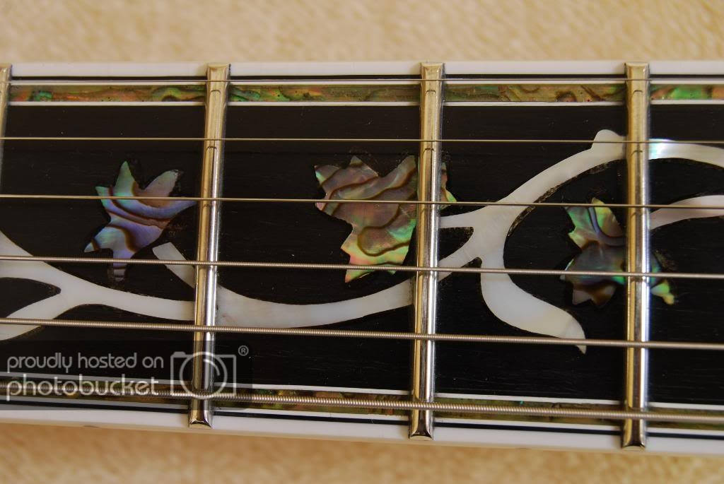

Y mirando las imágenes (que casi todas son preciosas) me ha dado la sensación de que este inlay y los trastes no estaban muy bien.
(poned las imágenes a tamaño completo para apreciarlo o entrad en el link...)
Parece que sobresalga la cola que usaron para pegar los trastes y los inlays no parecen muy bien hechos... Hay más en el link.
O es solo mi imaginación?
Opinad...

algo de mierda si tienen los trastes, por no parecen que estén mal.
hay alguna olgurilla en el ajuste de los inlays... pero los he visto perores sin tener esas formas complicadas.
supongo que un pulidito con un trapo empapado en gasolina de zippo eliminará los residuos del epoxy, si te fijas los fallos están donde los trastes están mas juntos, ya que ahí dentro no llega el trapo si no lo metes con la punta del dedo.
:saludo:

jejeje felicidades por la nueva viola, los inlays no estan hechos a la perfeccion, pero es un trabajo de lo mas complicado, si lo hicieron a mano, de haberlos hechos con las maquinas seria inperdonable, los trastes estan perfectos, quizas como dice frasco el problema sea la terminacion, pero bueno, esta en el ojo de cada uno, seguro para vos es hermosa, asi que no te fijes tanto y hacela sonar !
saludos
