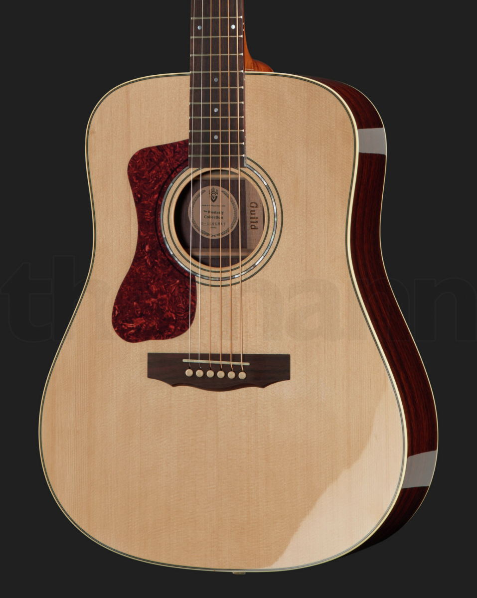

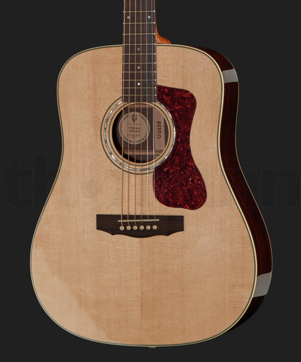

gabriplana
por el 05/01/2017
luisito escribió:
El puente de una acústica lleva inclinación, normalmente desde la cuerda grave (más alto) a la mas fina (más bajo), pero normalmente va metido en un carril, así que bastaría sacarle de ese carril y meterle al revés
Yo creo que no bastaría con cambiar de posición el hueso o tallar uno nuevo, ya que es el carril del que hablas el que presenta la inclinación, y cambiar eso serían palabras mayores.
Os dejo un par de imágenes que ilustran lo que comento. Son de la misma acústica Guild, pero una de diestros y otra de zurdos:

Siento contradecirte: no es igual por la cara que mira hacia las cuerdas que por la que mira hacia atrás: suele tener una cresta asimétrica. Y además suele estar rebajado en la 3ª cuerda para quintar bien. Para hacer una guitarra acústica zurda hay que cambiar ambos huesos.
