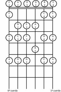

¿No has notado que las cuerdas están muy flojas, como muy sueltas? Esto se debe que la única cuerda que tienes en su sitio es la sexta, el resto están una octava baja. Tienes que subirlas unas octava, todas menos la sexta.
Los números al lado de las letras hacen referencia a la octava, siempre teniendo en cuenta que la guitarra suena una octava más grave de cómo se escribe en el pentagráma.

Aquí está bien:
index.php?controller=forum&action=view_attachment&attachment_id=136624
