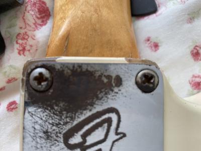

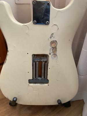

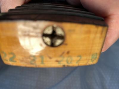

Hola. Tengo una Stratocaster antigua. Me han dicho siempre que es del año 69. Ahora estoy pensando en venderla y necesito poder demostrar la veracidad de su origen pero estoy confuso con los números de serie. Están algo borrosos pero creo que en la placa del mástil pone:
273620

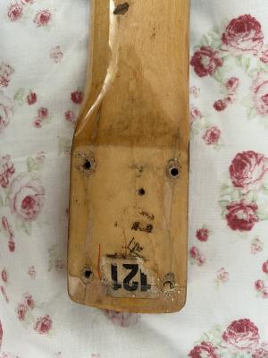

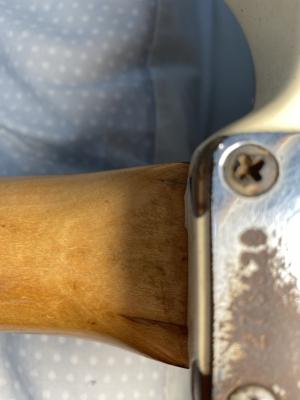

Por otro lado en el mástil hay un número estampado en tinta verde.
Creo que pone 22 21 202 B
Adjunto fotos.
Agradecería cualquier tipo de ayuda.
Saludos y gracias de antemano

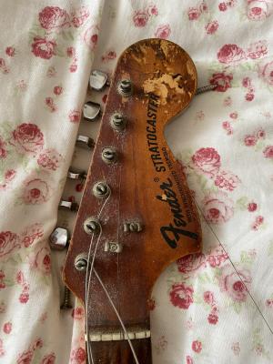

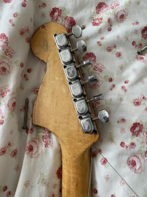

Cuadra con un strato del 69, pala grande sin bala, clavijero correcto, potes también, y el número que dices lo reconoce guitar data project con esa fecha. Yo lo veo todo correcto. El precio no es fácil de ponerlo, mirando por internet hay de todo, hasta alguna por más de 10000€ pavos he visto. Depende de la prisa que tengas. Mira en reverb y similares, pero vigila, que hay mucho flipao que pide barbaridades.

El numero no es legible o al menos yo no lo veo con claridad y se reduce a una aproximación. Tambien hubiese sido interesante ver la placa completa que debería llevar la F para ser de la época que citas.
En todo caso, dando por hecho que sea el numero de serie 273620, técnicamente pertenecería al año 1969, pero no debemos olvidar que la utilización de placas fue bastante aleatoria y caprichosa en Fender, dado que había un cajón lleno de placas y se cogían al azar, sin existir una correlación de números por orden de fabricación, por lo que el serial no es completamente fiable para su datación exacta.

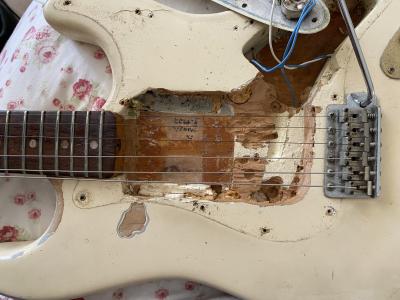

Para ello resulta eficaz buscar marcas o datos en mástil y cavidades del cuerpo, ademas del fechado de los potenciómetros. No se aprecian marcas escritas en la base del mástil ni cavidad que indiquen año exacto, por lo que habría que recurrir a los potenciómetros. Si el código de los potes es perteneces al 69, puedes estar seguro en un alto porcentaje que la guitarra salio de fabrica ese año.

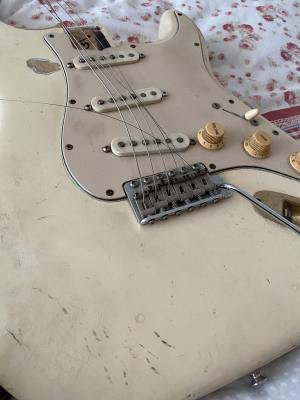

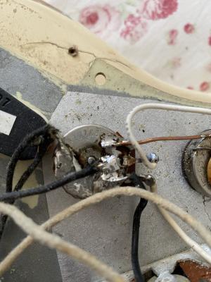

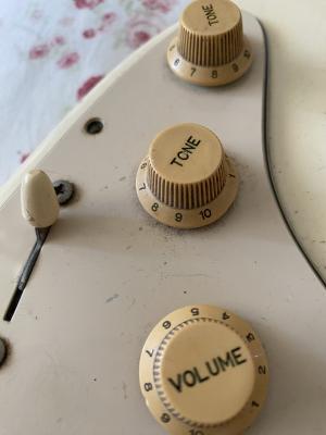

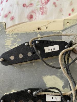

Noto como algo raro debajo del pickguard como si se le.hubiese quitado madera (quizá es la perspectiva de la foto) podemos ver lo que hay debajo del pickguard?
Como te ha dicho noise el valor va a depender mucho de las modificaciones

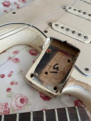

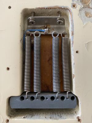

Yo diría que ha sido pintada de blanco, por lo que se puede ver en el pocket parece que originalmente pudiera ser sunburst

#8 Coincido. Esa guitarra tiene todas las papeletas de haber sido repintada sobre el color original, que apostaría mucho era el sunburst de 3 tonos. La cavidad del mástil muestra los restos de pintura original, negro y algo de rojo.

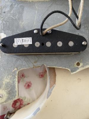

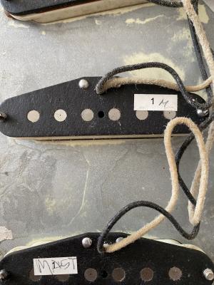

Me parece apreciar polos biselados en las pastillas y si es así, no cuadran con los de unas pastillas de 1969.
Las selletas del puente también ofrecen dudas, Deberían llevar la inscripción PAT. PEND.

Hazle caso a los que saben…tiene pinta de ser una 68 69 como Las que usaba Hendrix Blackmore, casi seguro está: repintada, retrasteada, falta ver la electrónica, y como te comentaron, silletas no coinciden con época, son modernas
Los números del
Mástil también coinciden con una 68

Hola mirate esta pagina, tu guitarra es de 1970/1971
https://www.fuzzfaced.net/stratocaster-neck-date.html
Viendo las fotos, creo que las piezas que no son originales son:
1/ puente, parece recambiado y no pone el pat pend que dicen mis compañeros
2/ pick guard, ese picado parece para introducir una llave? el original no debía tenerlo recortado con tenacillas
3/ entonces creo que se cambio todo el pickguard con pastillas, si no las cubiertas estarían morenas como los botones, que creo sea lo unico original de la electrónica.

1/ mástil, hay que reparar los pasos de tornillos, hay fisuras
2/ cuerpo, no creo que sea sunburst y si lo era se lijo la parte de fuera por que en el desconche gordo de al lado de las pastillas no se ve ese color
3/ Clavijero me da que es el original

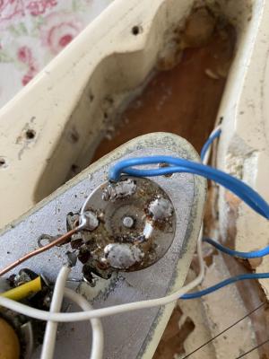

Lo demás no puedo saber por que no hay suficientes fotos, la electrónica de los potes es importante y ver que pone en las pastillas

1/ No repararía el cuerpo o muy poquito, cuenta una historia, tiene un relicado de p.m. y el color es hendrix
2/ Llevaría el mástil a un luthier para reparar las fisuras, revisar clavijero y cejuela
3/ doy por hecho que el pickguard no es original, por tanto buscar material original. Si lo es, no se ven muchas pistas, mas que lo que digo...

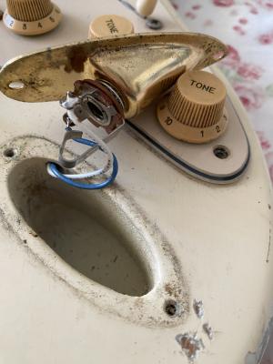

La historia de esta guitarra es que ha sido una herramienta de trabajo modificada para un uso específico. Era de un músico francés que la debió de comprar nueva en su día. Este hombre tocaba en un grupo en el que todo bailaban y hacían acrobacias. Para que la guitarra pesara menos se ve que se ha quitado toda la madera que sobraba, incluso taladrando agujeros en el cuerpo. Luego el repintado. Sé que las pastillas se cambiaron en los años 70 pero no entiendo nada del resto de la electrónica. Hay una mezcla de cables antiguas y nuevas.
