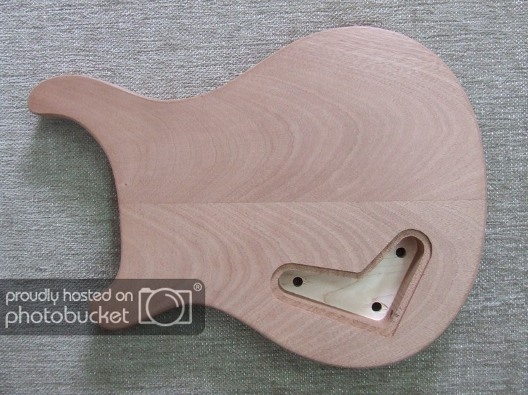

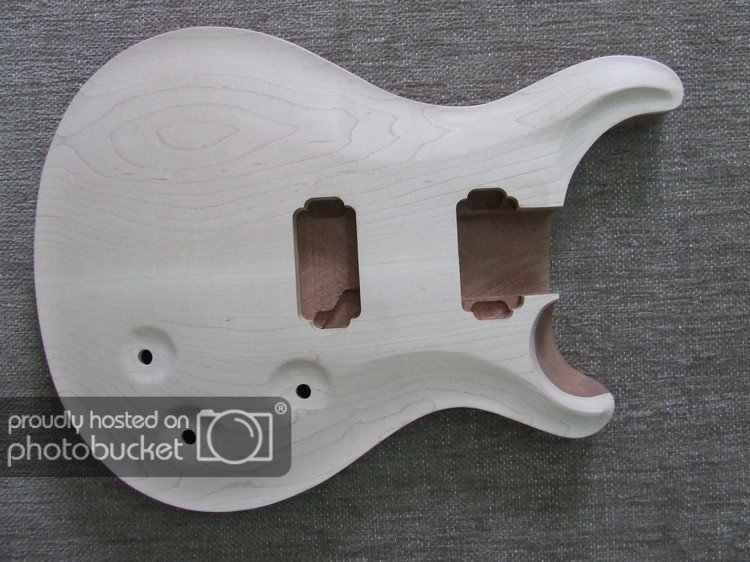

Bueno, en la verdad ya no voy a acabarla. Mientras la construia, la vendi. De qualquer de las maneras voy continuar postando la evolucion de la construccion.
Aqui el cuerpo acabado.

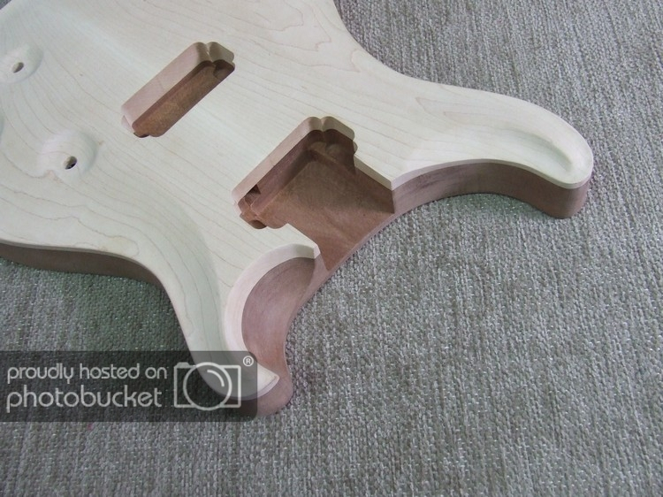

Bueno, ahora que este listo el cuerpo avanzamos para el mastil.
Aqui os dejo algunas fotos de varias operaciones, desde cepillado, calibrado, etc. hasta llegar a cnc.
Corte del angulo scarf joint.
Despues de bien seco, se va a la CNC. Primera operacion, cavidade para el TR.
Un saludo y gracias por vuestros comentarios.
