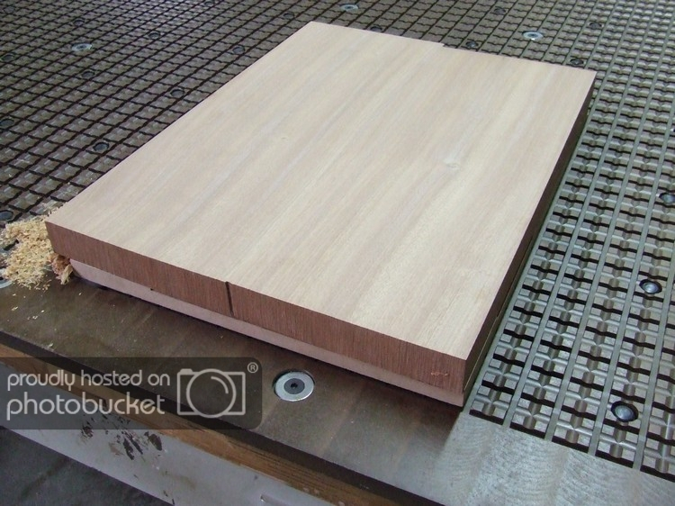

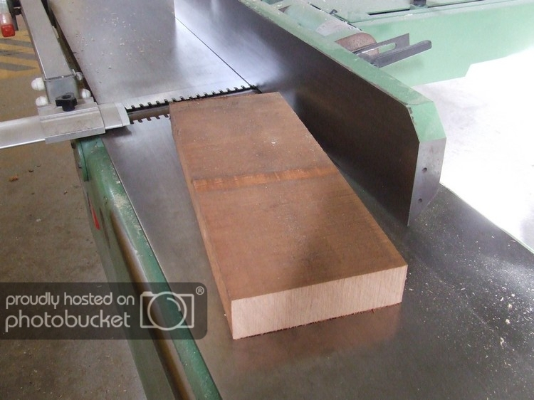

Despues de mucho aprender aqui en el foro con todos ustedes, y despues de haber hecho algunas guitarras, me siento a cada dia mas confiante en el mundo de las guitarras. Como trabajo en muebleria, y tengo acceso a maquinaria especializada, voy comenzar un nuevo proyecto. Sera una PRS, com 22 trastes. El cuerpo y mastil en Sapele, y tapa en Maple regular bookmatched. Aun no esta decidido que tipo de madera utilizare en el diapasón, pero debe ser un Ebano.
Aqui os dejo algunas fotos de la evolucion. Comienzo por el cuerpo de Sapele:
Plancha en crudo
2 piezas de 500mmx180mmx50mm

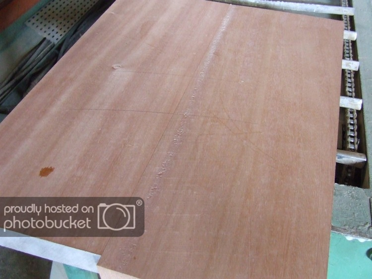

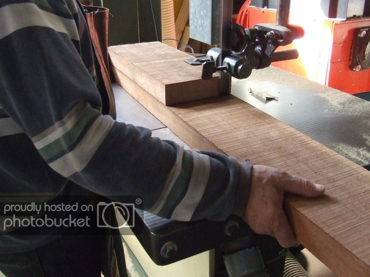

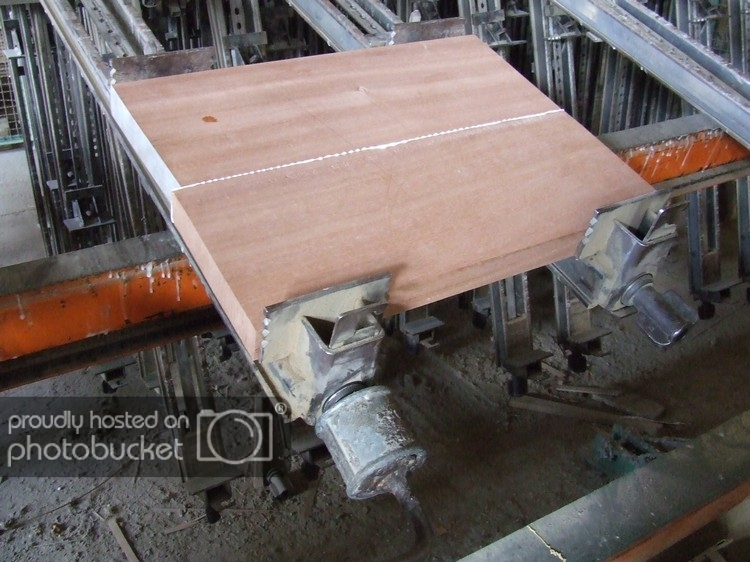

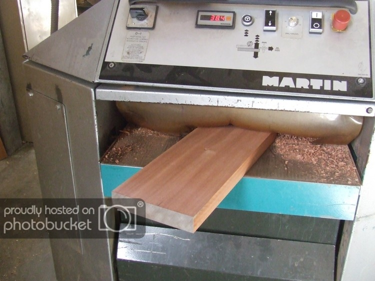

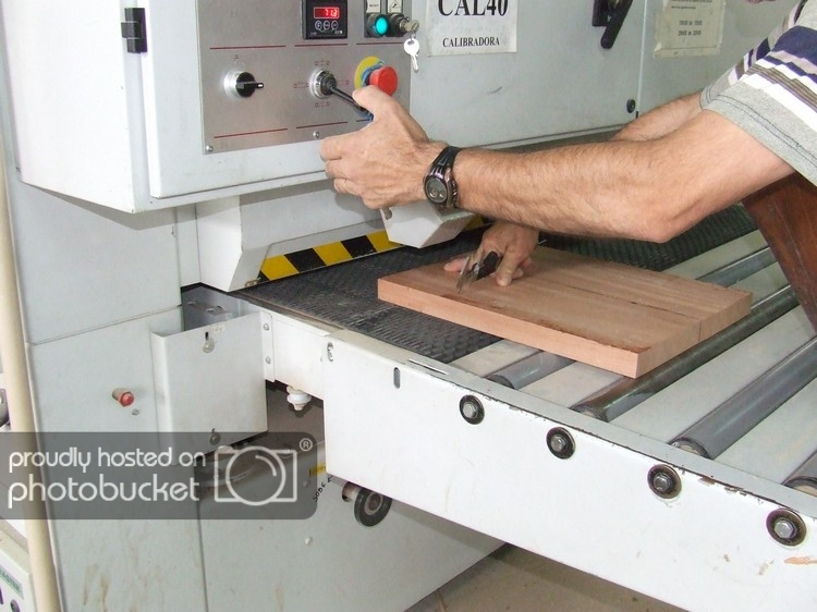

Operaciones hasta calibrado

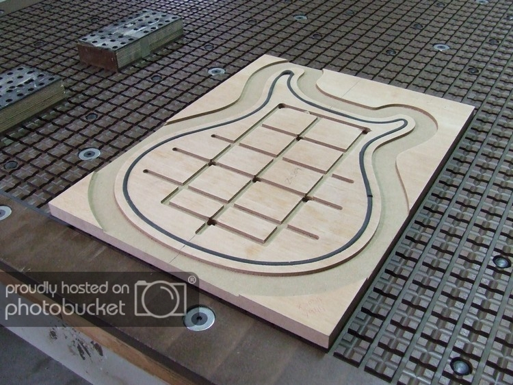

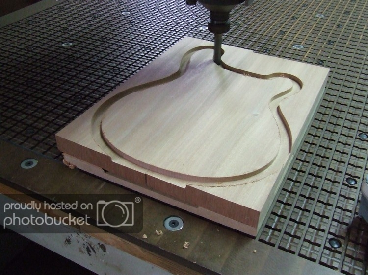

Molde CNC

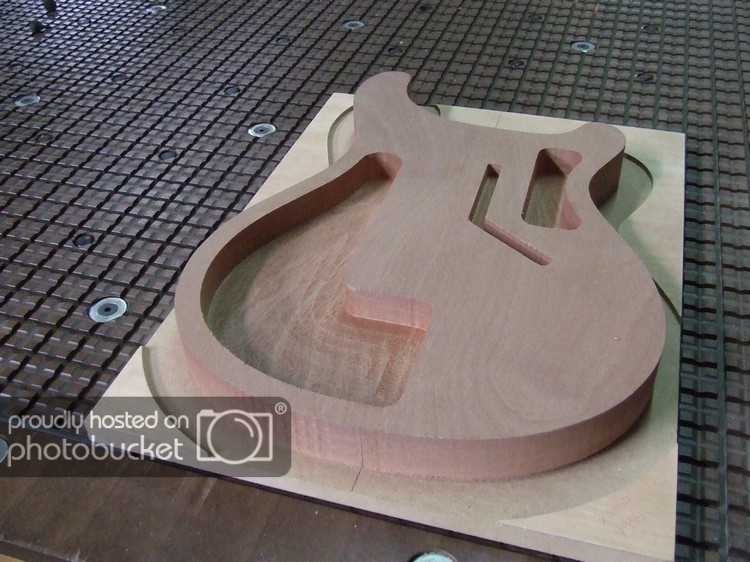

Trabajo CNC
Y los problemas que ocurren de tiempos a tiempos. Se he estropiado el cuerpo.
Hice un nuevo
