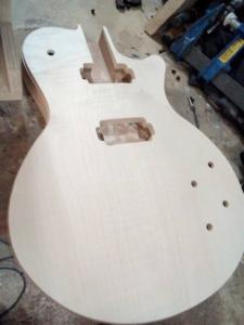

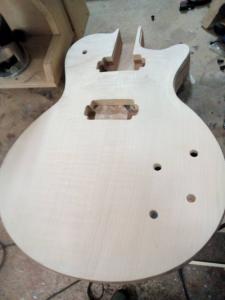

Como curiosidad, la pauwlonia tuve que congelarla para que entrase, de esta forma al calentar agrando y sello cualquier hueco que pudiese haber, aunque ya os digo que tuve que meterla a martillazos en el hueco.
Después pegue la tapa e hice los huecos de mástil, pastillas y agujeros de potes y selector.

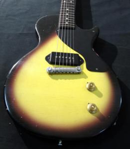

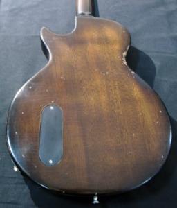

Estas dos han sido las ultimas que terminé antes de la Retro Sound Junior.

Todas tienen algo, pero me encanta cómo te quedó la trasera de la Junior... grandes piezas todas!

Una pregunta. Por qué encastrar la madera en lugar de hacer un sandwich, aporta algo? Porque debe ser un currazo aparte de la cantidad de viruta que tiras.
spidey12
por el 14/12/2017
La banda es The Electric Alley, tienen publicado dos discos y están apunto de entrar en estudio para el tercero. Este es su facebook https://www.facebook.com/theelectricalley/?ref=br_rs . Encastrarla en vez de sandwich, se vería en los lados el sandwich, de esta forma es mas uniforme, puede que sea currazo, que se tire virutas, pero el acabado merece la pena.
