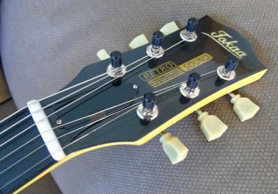

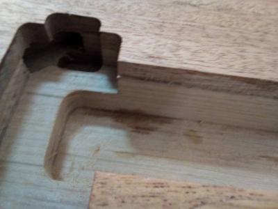

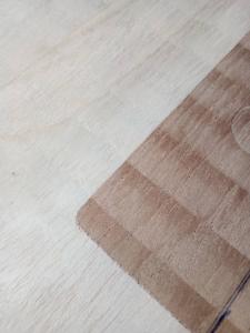

El modelo Retro Sound Junior, parte de un bloque de Aliso, el cual se ha ahuecado para introducir 16 mm de caoba, de esta forma mezclo la sonoridad de dos maderas muy diferentes, al introducir 16 mm de caoba me permite que los tornillos del puente estén en las dos maderas, caoba y aliso. El mástil es de arce flameado y el diapasón de ébano, el mástil de arce le da más brillo a los sonidos y el ébano hace que tenga más garra y el tacto sea más rápido, pero a lo que vamos, fotos que es lo que mola.

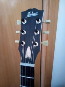

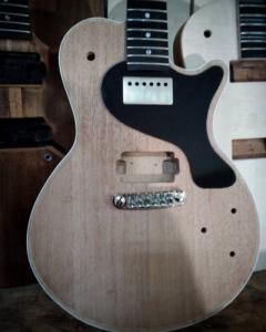

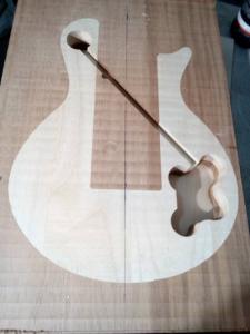

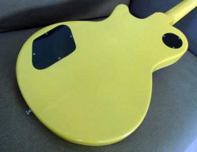

Una vez comprobado que todo esta en su sitio se hizo una prueba de sonido antes de pintar.
spidey12
por el 13/12/2017

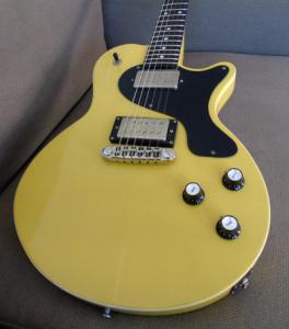

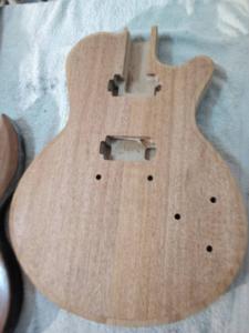

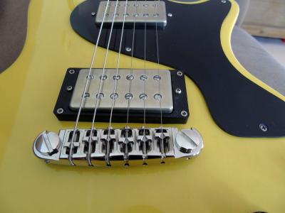

Una vez probada y más que contengo por el resultado, las pastillas son un modelo que llamo New PAF y era la primera vez que se probaban, nos decidimos por pintarla de este color tan característico de los modelos retro. Y así quedó la primera Retro Sound Junior.
spidey12
por el 13/12/2017

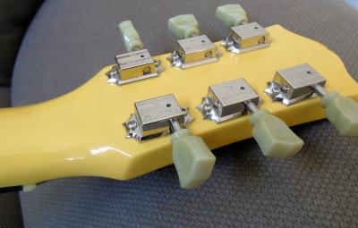

El resultado ha sido un instrumento muy cómodo, con un peso final de 3,2 kg, lo que no te jode la espalda, el cutaway más pronunciado hace que sea muy accesible llegar a los últimos trastes y en directo suena....

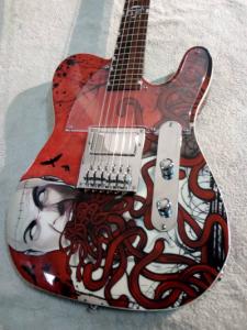

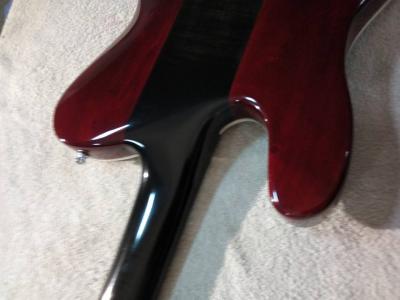

Esta es la Teleca rara, construcción Neck Through, cuerpo de aliso y mastil de arce flameado. 24 trastes. Un poco más grande de lo normal y con el cut más pronunciado para llegar a los últimos trastes.

¡La vidgennn¡ No me la esperaba así, trabajazo brutal tanto la parte "Lutheril como artística.
Que manera de cambiar el chip de la 59 a esta,
Esto pide mallas rosas y pelucón cardado jajajaja

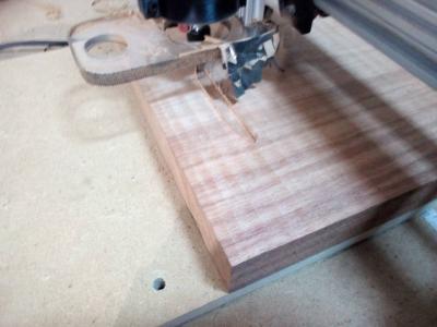

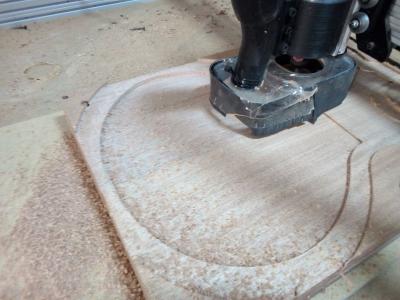

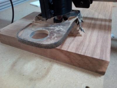

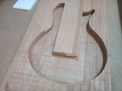

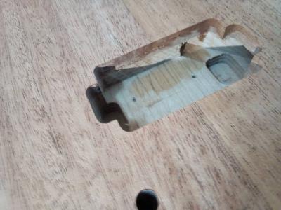

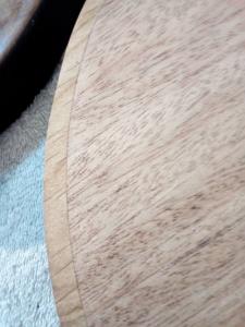

Una vez terminé la version Junior, empecé con la senior. La senior a pesar de ser mas o menos la misma forma, es con tapa curvada y la construcción es diferente y las maderas también. Probablemente sea el instrumento en el que más he trabajado el diseño y la construcción, y la única forma de llevarlo a buen puerto era con un CNC esta fue la razón de adquirirlo, de otra forma no creo que pudiera fabricarlo.
En este caso las maderas son:
Cuerpo de Cedro Español, mas ligero que la caoba y con características sonoras muy parecidas.
Se ha ahuecado el cuerpo y se ha introducido Pauwlonia, una madera muy ligera y con mucha resonancia, de esta forma vamos a aligerar el instrumento y le vamos a dar unas características sonoras diferentes.
Tapa de arce flameado
Mástil de Cedro Español.
Y aun por decidir si el diapasón será de ébano o palo rosa.
Fotos del proceso.
