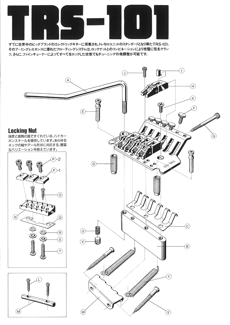

-Puente floyd rose licensed japonés modelo takeuchi trs 101 aka jackson jt 580 también conocido como ibanez trs 101
https://www.axebition.com/bridge/trs-101

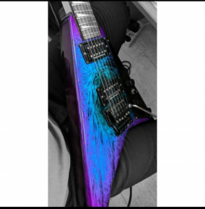

Que tal guitarristas, subo foto de mi Jackson, se trata de una rr3 japonesa, modelo eerie dress swirl.

#609
Qué guapa!!
qué tal es ese floyd?

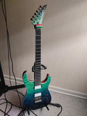

dejo foto de mi humilde india jackson sl2q mah del año pasado. Lo único que le cambie fueron las pastillas por la sh10 versión blanca.
Edu Z.C
por el 12/01/2022
#610 Pues es lo único que me echa para atrás de la guitarra, es un licensed de Jackson. Aguanta bien pero como se me rompa una cuerda en un bolo... 🤣. Al final lo acabé bloqueando.
