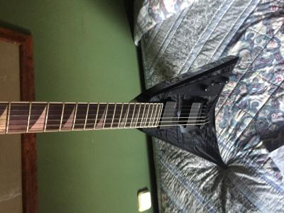

Pues yo la veo mas tirando a cafe con leche cargado que a los cojones de un burro.

#361 Gracias por la foto compañero, la verdad que se ve de miedo, y esta ahí, ahí entre las gónadas del susodicho burro y el culo un grillo. Saludos compañero.
