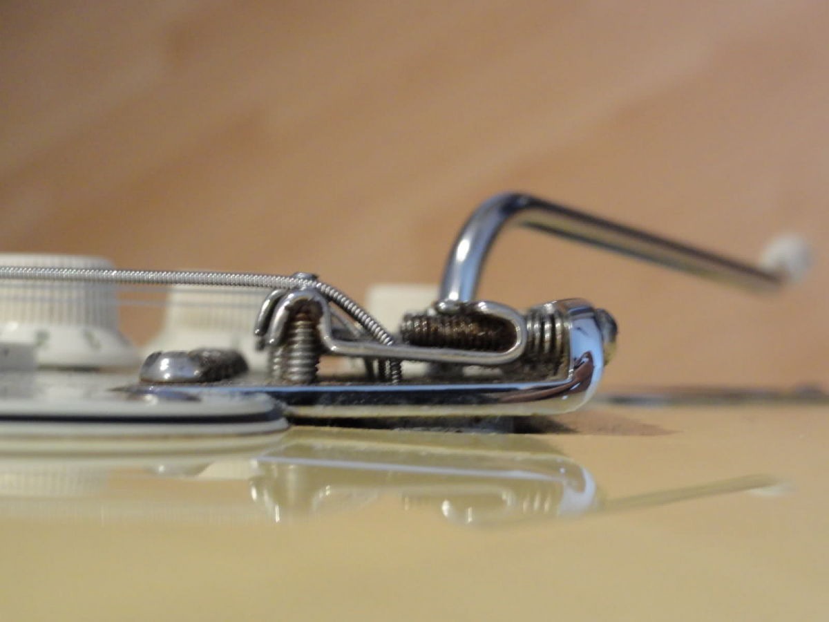

Hola foreros acabo de adquirir una Fender con puente vintage
de segunda mano y me ha sorprendido ver que el puente se queda levantado del cuerpo,como si fuera flotante,es normal o debería quedarse pegado al cuerpo?

Es normal. Con ese grado de levantamiento te permite jugar más con el tremolo. Si no te convence, pues aprietas los muelles y el puente se pega al cuerpo.

Es completamente normal, la tension de las cuerdas hacen que eso suceda, aun esta dentro de lo normal, es decir no creo que afecte la afinacion, procura que no se levante mas ajustando los tornillos en la parte trasera, puedes hacer ahora si deseas.
Pd: No olvides lubricar el puente porque me parece que esta un poco oxidado, mas vale prevenir que lamentar.

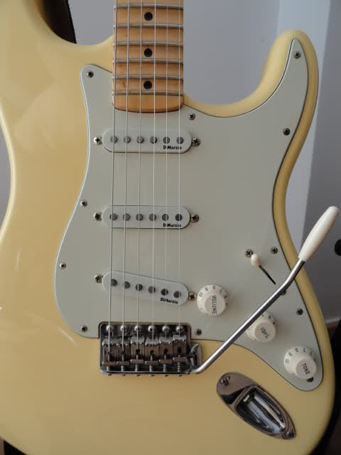

Juzga por ti mismo:
:cool:
apokryphos Baneado
por el 25/02/2011
Ooooo, esta renueva, cambiale los tornillos por unos nuevos aunque no veo que esten tan mal. Lo que cambiaria en tu lugar seria el puente por uno de dos puntos es decir dos tornillos, el puente clasico de fender tiende a oxidarse.

Los que peor están son los de las pastillas central y puente lo que pasa que en la foto no se aprecia.
Encuanto al puente es lo que menos me gusta de la guitarra,he encontrado en internet desde 50€.

Yo no lo haría... lo desmontaría y limpiaría con algún producto para el óxido. Las piezas que no están oxidadas las limpiaría con vinagre de limón (quedan relucientes) Y los tornillos... si no consigues quitarles el óxido buscaría unos nuevos. No creo que un puente de 50€ sea mejor que el que trae, la verdad... y este no tiene pinta de ser malo, solo está un poco maltratado por el paso del tiempo.

Yo no me metería en esos líos: habría qu perforar 2 agujeros nuevos de unos 10mm en sitios muy precisos! :(
Sí que hay un Gotoh-Wilkinson con 6 agujeros que puede sustituir a éste original
STEWMAC.COM : Pictures of Wilkinson/Gotoh VSVG Vintage Tremolo
Pero si el original está bien, yo no tocaría nada.
Sí podrías cambiar sólo las silletas individuales de cada cuerda, por unas más masivas. En Stewmac tienen buenas, no se en Thomann.STEWMAC.COM : Electric guitar tremolo parts
