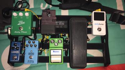

Hola soy Jorge, un guitarrista amateur de Chile.
No tengo mucho presupuesto ya que mi pedalboard esta completa en cuanto a lo que quiero. Uso un decimator II para eliminar el ruido de fondo de la distorsion del ampli, pero cuando activo el TS9 junto a la distorsion me genera mucho ruido si no lo estoy tocando y es este ruido el que quiero eliminar sin perder tono.
Mi configuracion es Guitarra, Polytune, Cry baby, TS9, input ampli, Send ampli, Dercimator, Chorus, Phaser, Delay, Return ampli.
Me gustaría poner un noise gate despues del TS9 y necesito alguna opcion barata y ojala que no use mucho espacio y obvio que cumpla eliminando ruidos y sin chupar tono, adjunto imagen de mi pedalboard.
Si creen que cambiando el Decimator despues del TS9 y olvidadndome de los ruidos de la distorsion que son pocos seria lo mejor, tambien leo sus opiniones.....Muchas gracias.

Hola.
Esto quizás te ayude.
https://www.guitarristas.info/foros/estoy-indeciso-entre-tres-noise-gate-baratillos/304263
Yo lo compre y va bien. la verdad es que lo he probado poco, un pasr de ensayos, pero merece la pena por algo mas de 20 € con envio...
Ya me cuentas...
Un saludo.

Berti
por el 15/04/2019
El mio está en camino desde hace unas semanas, a ver cuando llega... Me decidí por el Rowin.
voltios
por el 17/04/2019
Ese mismo es el que tengo yo, y ya te digo que cumple bien.
White Lotus
por el 18/04/2019
Quizás te sirva el dato, pero en audiomusica el boss NS está como a 50 lucas, y en chilemusicos anda dando vuelta por las 40 lucas. Cumple más que bien y ciertamente lo recomiendo.
Tonyguitar
por el 18/04/2019
El rowin, yo lo compré y he tenido varios de los baratos, es el mejor de todos.
