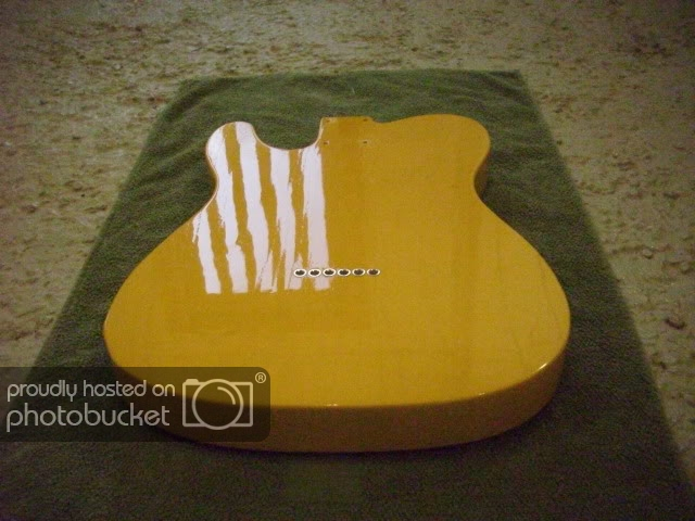

Una nocaster y una negrita a lacar
johnny b. goode
por el 24/08/2010
muy bueno! aun que no se.. me parece rarito el blackburst pero la amarilla quedo genial!!

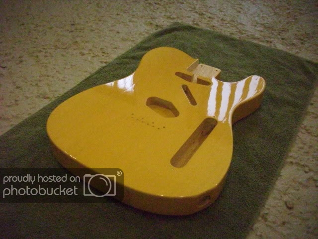

por el 24/08/2010
Todavía las queda trabajo cuando estén montadas ya verás ya :D

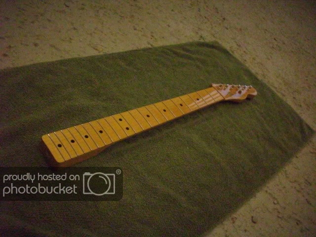

estoy en ello :ok:

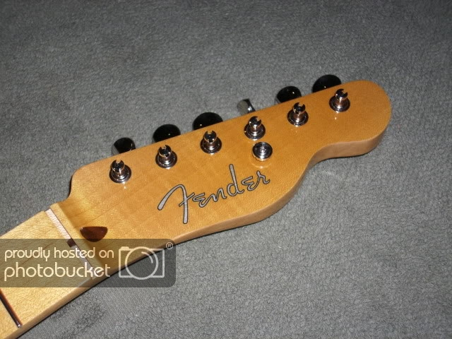

Esta va estando
Y el mástil también

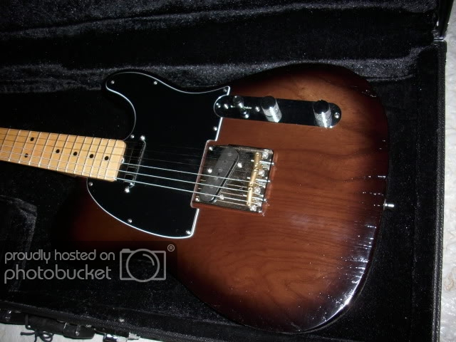

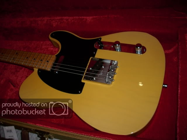

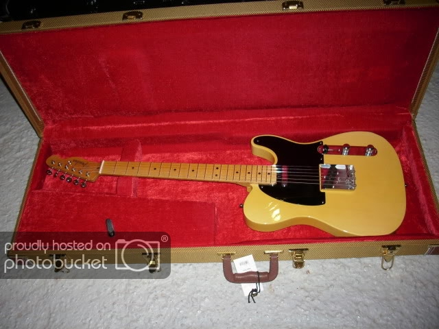

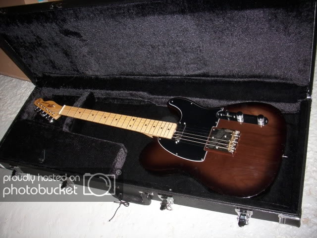

Estas ya están,me quedan unos ajustes y unas fotos más pero es para que disfrutéis de ellas ;)
La tipo nocaster lleva unas lollar special,dan un sonido oscurillo pero contundente,la negrita lleva unas lollar 52 que dan más dulzura y claridad...Espero que os gusten :brindis:

joder, siempre me dejas flipanding, la negrita de fresno es a "poro abierto"???
Estoy pensando hacer algo parecido a la espalda de una thinline, pero me da un poco de "yuyu"
:saludo:
Raúl
por el 22/10/2010
Si Frasqueras,yo al fresno no le doy rellenador o filler...Me parece un crimen taparle las vetas,va con dos manos de tapaporos nitro :ok:...Si tienes una guitarra de ese tipo y las vetas se notan la gente se la queda mirando ;)....Y una cosa está clara,laca la justa y sin excesos,luego en los montajes siempre salta algo :|
