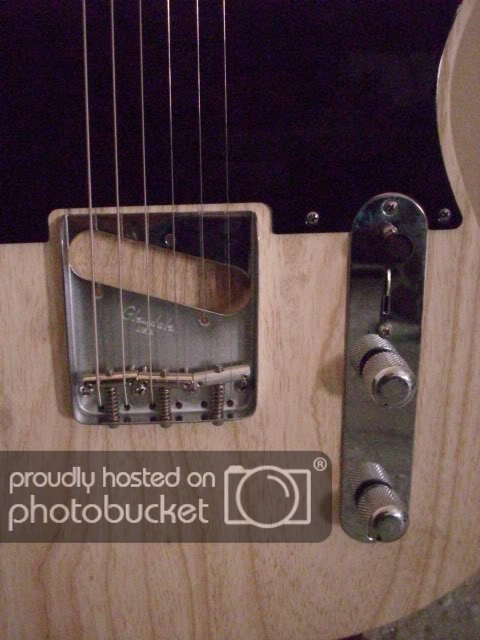

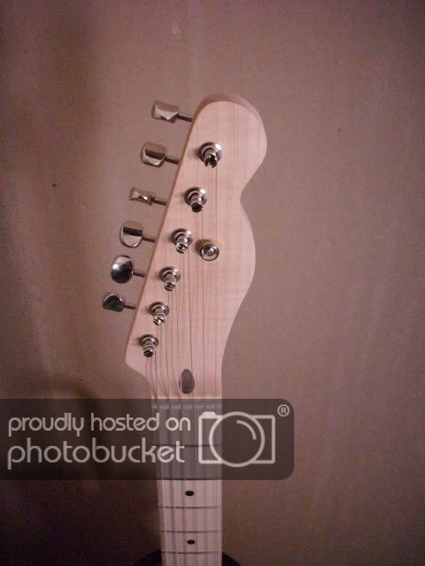

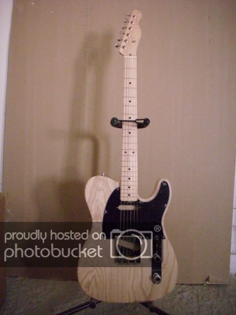

Curiosa es la vida cuantas más telecaster laco,más las quiere la gente,y pensar que hay gente que se complica que si con pastillas activas,cuatro cambios de fase con push pull al doble tirabuzón :risa::risa::risa::risa::risa: y bueno tan sencillo como tres posiciones dos pastillas un volumen un tono y rock and roll a tope;me han entrado estas dos para lacar,las he montado para comprobar que todo está en orden..Son dos kits de USACG,son de muy buena calidad,como el culete de un nene.
Esta va a ir en gris traslúcido con sunburst en negro.

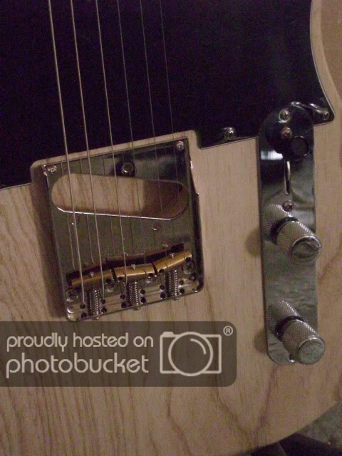

Un puente Joe Barden

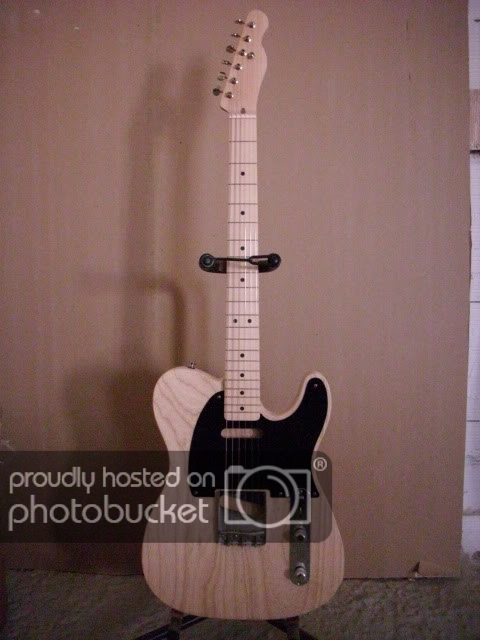

Y esta es la nocaster

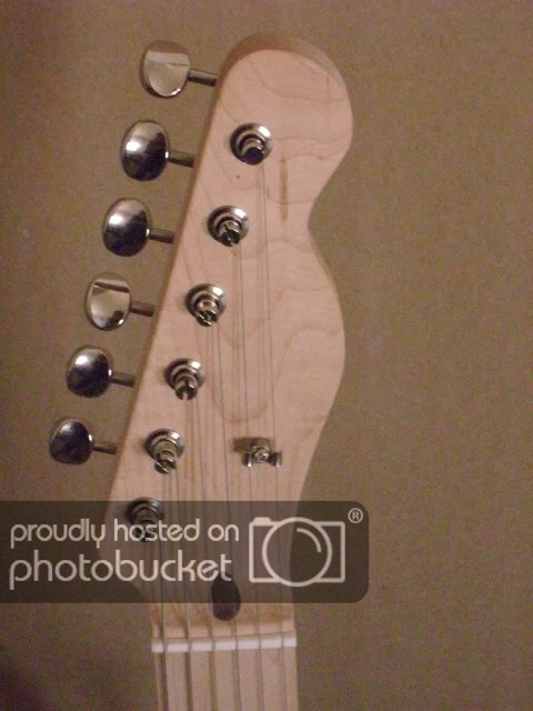

Y un glendale :-) este puente merece lo que vale sobre todo la tornillería que lleva que es muy buena . Selletas de acero "bakersfield twang"

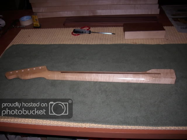

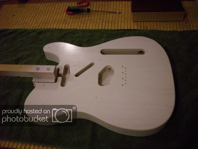

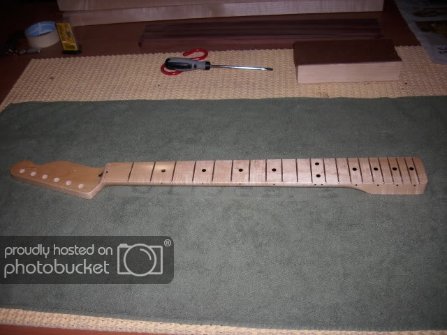

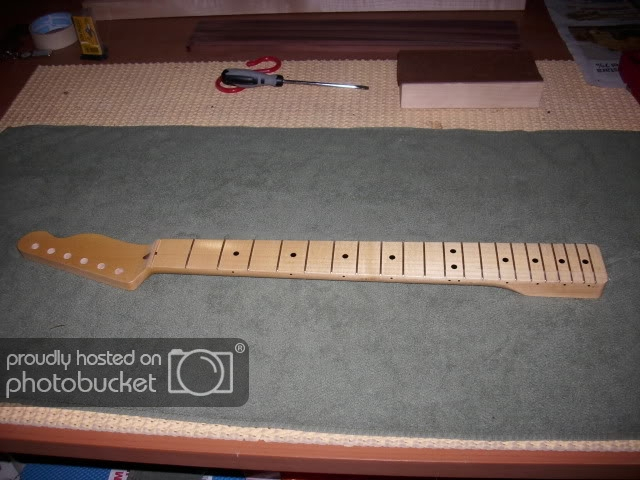

Bueno....Un adelanto,he dado dos manos de tapaporos y ahora toca el amarillo daré dos manos suaves al mástil y luego lo acabaré en nitro añeja para el toque gaseoso correspondiente :ok:

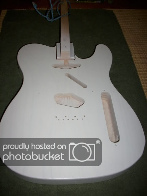

Y el cuerpo,dos manos de tapaporos y nitrocelulosa blanca al 50 % de dilución,se ve la veta ligeramente como mandan los cánones del butterscoth blonde
Está para empezar a dar amarillo :ok:
HernanSRV escribió:
Leí cosas buenas sobre los puentes glendale, una de las paginas que leí por ponerte un ejemplo, es jose.gs, otra pregunta que te hago, que ventajas tiene un kit sobre una tele american standard¿ te pongo este signo de pregunta porque el teclado esta escacharrado, salud.
Depende del kit,si es de los que pillo yo USACG o musikraft te puedo decir que son de altísima calidad...Ventajas sobre una américan standart...todas...El acabado a la nitro da mil vueltas en sonoridad al acabado en poliéster,la madera con nitro suaena a madera..Y eso sí Josetxu y yo procuramos poner lo mejor de lo mejor en componentes...sobre todo el puente y las clavijas...El Glendale vale 120 euros...y merece la pena.La tornillería está francamente bien y es mejor que los fénder bajo mi modesto punto de vista

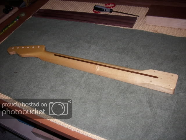

El mástil...Al natural
Ya se empieza a ver el flameado

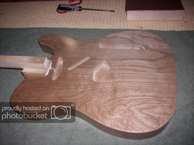

Y con el cuerpo tras dos manos de tapaporos una de nitro en negro,ha adquirido un tostado bonito bonito
Capa tras capa irá tornando en gris-negro traslúcido :brindis:
