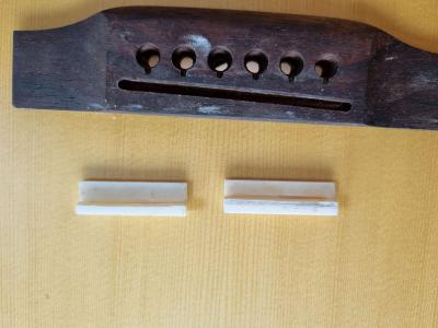

La historia se inicia con un hijo cuya mano dominante es la izquierda, y un padre que quiere enseñarle a tocar un poco la guitarra. Pues le compras una guitarra de viaje Sigma acustica e intenta que po fa un La m. Y entonces un día lo ves con otra de tus guitarras tocando con su mano derecha ... y dice .. PAPA .. ES QUE EN YOUTUBE NO LO EXOLICAN PARA ZURDOS ....
Total guitarra left hand en casa .. y nadie que la toque .
NO ES LA MEJOR OPCION , pero cambiando huesos y cuerdas puedes conseguir al menos que mejore . Aquí os muestro la manera de realizar la compensación de la selleta usando por piezas de hueso de cejilla. Ya que el puente está compensado y es becesario corregir la compensación., salvo que seas Curbain que no es necesario.
RECORDAD .. las varetas siguen estando colocadas para ina guitarra zurda

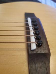

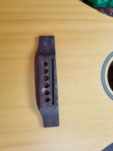

Perdon la tardanza, explico el problema y el proceso.
En una guitarra para zurdos , inicialmente la tapa armónica viene varetada a la inversa especular que una guitarra normal , y que para poder transformar en una guitarra para diestros habría que cambiar la tapa armónica , de ahi el titulo de ASI NO VALE ... PERO MEJORA .
de todos modos el gran problema siempre será además de cambia la cejuela , será la compensación del tiro en el puente , ya que al cambiar el orden de las cuerdas , el mayor tiro lo tendría la primera cuerda y el menor la sexta , cuando en una guitarra con puente compensado es al revés .
De todos es sabido lo difícil que es llegar al quintaje de una guitarra acustica , y como sacrificamos el quintaje , con la compensación estándar del puente.
Lo mas facil , cambiar el puente , pero entonces no se podrá vender la guitarra como lo que es una guitarra Left hand .
Aqui os muestro una posible solución .

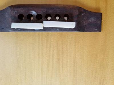

para poder cambiar la compensacion del puente , he tallado dos huesos de cejuela en forma de L, de tal modo que puedo colocarlos para duplicar la superficie donde apoyar la cuerda
Luthiercrane
por el 29/09/2024

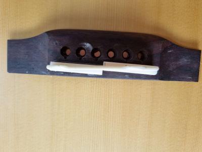

sobre este nuevo hueso , colocamos una selleta con la compensación , incluida la de la 2 cuerda , cuyo tiro es mayor que el primer y tercero , y marcamos sobre las piezas previamente talladas .
Luthiercrane
por el 29/09/2024

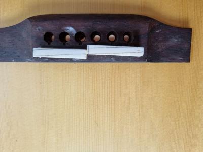

Tan solo queda , lima , lija , y paciencia , para conseguir un apoyo en la selleta al nuevo tiro , dando mayor tiro a la 6 cuerda , menor a la primera y compensando la segunda . controlar la altura y radio del mastil , y bajar a la menor accion posible .
No es la mejor opcion , pero .. COMPENSA
Espero que os sirva , para aquellas guitarras acústicas que no hay manera de quintar .
