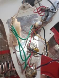

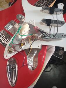

la desarme para ver la electrónica y resulta que sin querer me di cuenta que cuando los tornillos de las pastillas tocan con una cuerda entonces si suena

Lo que te he comentado. Al final de esos tres cables rojos (que deberían ser el final de la bobina de cada pastilla) hay un pegote de estaño que los une con la malla del cable. Desde allí suelda un cable, el otro extremo de dicho cable suéldalo a la parte de atrás de un potenciómetro.
¿Qué ha podido pasar? Probablemente ese pegote de estaño estaba soldado a la parte de atrás de un potenciómetro y se ha soltado porque la soldadura no era buena.
Otra opción sería soldar dicho pegote al potenciómetro directamente, pero es más fácil lo otro.

Espero que se entienda, sucede con cualquier posición del selector, como ven no hay fallas de cable o potenciómetro, en la electrónica no hay ningún cable desoldado, el selector también funciona
No es una guitarra de marca y es antigua
Sinceramente dejo de sonar de un día para el otro

Parece que los tres cables rojos que salen de las pastillas han perdido la conexión con la masa. Un simple cable que vaya desde éstos hasta la parte de atrás de un potenciómetro debería solucionar el problema.
Todas las partes metálicas de la guitarra (incluidas las cuerdas) tienen conexión a masa, por eso cuando tocas cualquier parte metálica de la pastilla con las cuerda cierra el circuito y suena (la malla de los cables está soldada a los cables rojos).

#9 si, es eso. Hice contacto de esos cables con el potenciómetro de volumen y si funciona ¿Pero porque perderían la conexión a masa? ¿Cuál sería la mejor solución?

#9 De acuerdo. En teoría los cables rojos deben ser conectados a un parte metalico, si no, el circuito esta abierto. Sin embargo, es mejor si estan conectados a la base de uno de los pots (potenciometros)
¿has probado el cable que va al hueco atrás? Refiero a el espacio donde están los muelles del tremolo (vibrato), debe ser un cable soldado allí y así se hace la conexión de las cuerdas a la "tierra" de la guitarra.
Si no eres capáz de soldar los cables, puedes aflojar la tuerca del potenciometro, pasa los cables entre el cuerpo del potenciometro y la parte atrás del golpeador y apretar la tuerca de nuevo. Así tendras una conexión a la tierra. Es una chapuza, pero funcionará, al menos que hasta puedes arreglarlo bien.
