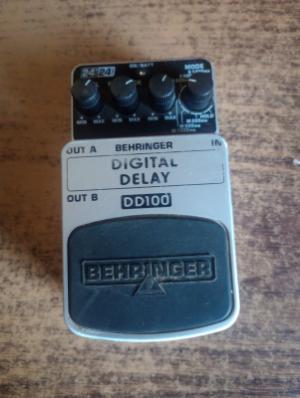

Hola, tengo un pedal de Delay DD100 de Behringer, no puedo apagarlo al usarlo (Lo uso con pila, se enciende automáticamente al conectar el cable del instrumento), que podría hacer?

Podrías revisar el funcionamiento del interruptor.
¿Alguna vez funcionó bien o lo adquirirste así ?

Así lo adquirí, fue un regalo, pero no lo usé hasta unos meses después, al principio era difícil apagarlo, tenías que presionarlo demasiado fuerte y ahora no apaga
Eso es; dale el crédito a Linux,
Pienso que se salió el resorte o quedó mal puesto.
Solo aporto un video que muestra el detalle:

O la pieza que muestra el video en el minuto 1.15 se echó a perder.

Ya lo desarmé hace ratos, el resorte está bien y en buan estado, quizá si sea el botón, porque la gomita que lo presiona también está en buen estado

Desarmado y con batería sin presionar el botón queda encendido? o el botón funciona prendiendo y apagando?
Si es la primera el problema es el botón que quedó haciendo contacto, pieza que se puede sustituir o destrabar con suerte. Me figuro que esta
Si es la segunda es un desajuste de la pieza plástica que hace la contraparte en la tapa presionándolo , pieza que se pudo haber partido, o salido de mas de su lugar. Si es una pieza larga hay que tratar de meterla hacia adentro (no se malentienda esto)
Otra posibilidad es que hay un corto eléctrico en la placa que hace contacto, tal vez se oxidó o algo por el estilo. Pero descarto que sea esta opción ya que si hay un mecanismo móvil es casi seguro que ahí está el problema, producto del accionamiento y manipulación.

Practicamente cuando tiene la batería puesta, al conectar el cable por el lado del instrumento se enciende automáticamente, presionó el Switch del pedal y no se apaga, mas tarde lo desarmo y envío fotos

ponle un grueso al boton de presion, a mi me pasa con algun dod...
