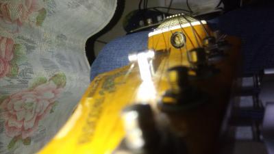

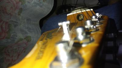

Calibrando una guitarra que compre de segunda vi que necesitaba ajustar el alma, cuando me dispuse a ver por el agujero donde se ajusta y luego de retirar toda la suciedad que había acumulado vi que el agujero del alma no tiene la forma para que entre una llave hexagonal sino que es un agujero redondo y no se como se ajusta el alma de esta guitarra. adjunto fotografías.

sigue limpiando que todavía tienes que quitar mucha mierda para llegar a la zona donde debes meter la llave

eso o el anterior dueño le gastó la tuerca, pero parece que es como dice el compañero ramirosc

Mas podría creer que le gastaron la tuerca, he limpiado aún más y llegue al tope, a no ser que eso esté relleno con algo muy duro. En caso que fuese que le gastaron la tuerca que opciones tengo?

Con la misma llave y unas gotas de cianocrilato podras extraer la tuerca y cambiarla.
Si no te funciona, existen unas brocas extractoras, agarran la tuerca en el sentido de afloje y la extraen, cualquier tornero la deberia tener.

Eso tiene mala pinta compañero,, me da a mi que se pasó de apretar y la rompio
