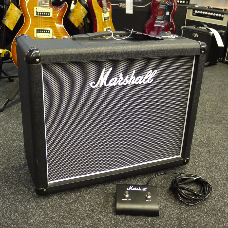

Buenas!
Estoy como niño con zapatos nuevos con el nuevo Marshall a válvulas que he comprado hoy, es el primero que tengo de esta modalidad y estoy un poco perdido.
Para empezar tengo dos botones: "Power" y "Standby". Más o menos tengo un poco claro cómo usarlo. Corregidme si me equivoco: si voy a dejar de tocar, dejo "Standby" en off y posteriormente cuando ya no emita ningún sonido, apago el "Power". Para comenzar a tocar, primero activo "Power" y después "Standby".
Mi gran duda viene con lo siguiente: es un ampli de 40W, relativamente gordo para estar en casa.Es malo para las válvulas tenerlo a muy poquita potencia? no es plan de reventar los cristales. Así que solo es eso, a poco volumen (la rueda volumen no la paso de 1/8) se estropean las válvulas?
Gracias!
