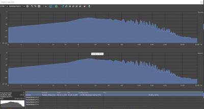

Entre el fragmento tercero y cuarto hay algunas diferencias, eso de que suena igual sin cuerpo (al aire) y con cuerpo es demasiado atrevido (se nota que la cuarta es más pobre en armónicos y las frecuencias superiores e inferiores son más escasa. El análisis espectral canta menos que la reja (AKG K712 y dispositivo de audio Presonus Quantum).
Entre la primera y la segunda (de llevar placa en la de puente a ni llevarla hay diferencias; pero casi inapreciables).
