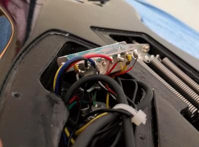

Echando un ojo en la electrónica he visto que el selector de pastillas tenía un pin sin cable, será eso?

Ah, y también hay un cable suelto. En la foto casi se puede ver, es verde.
oihu
por el 12/08/2016
Seguro que es el selector, no veo el cable verde que dices estar suelto, prueba a ver si llega al pin sin cable y toca a ver si suena la pastilla....,

No, el cable no se ve muy bien en la foto. De hecho parece que está soldado al control de volumen pero en verdad no.
La pastilla no funciona si toco el selector con el cable. Y por detrás no hay tapa, están los muelles del floyd y nada más.

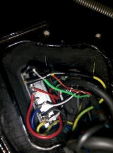

Malentendido, yo decía que no tenia tapa para ver las pastillas por detrás, no el selector. Claro que se puede ver el selector, sino como iba a haber echado la foto :risa:
Mañana voy a llevar la guitarra a un técnico a ver que me dice, de todas maneras los de thomann me han dicho que me la devuelven. Pero si puedo evitar el lío de que vengan a mi casa a por ella y que me manden otra y todo pues mejor.
