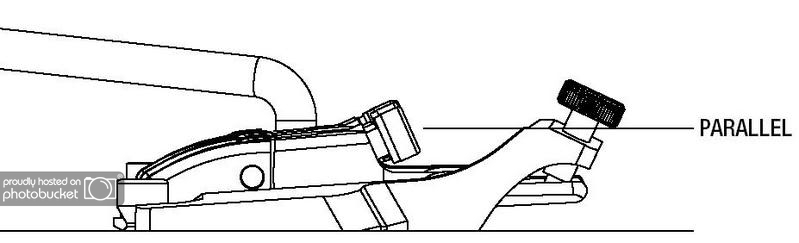

Los microafinadores no mueven el sadle exactamente, sino una pieza interior del saddle (en la mayoría de puentes). Observa en la siguiente imagen de un Edge III que la rueda presiona una palanca del saddle.
