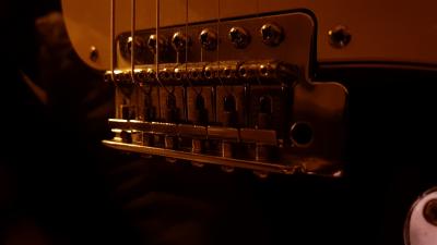

Buenas. He llevado las selletas atrás de todo y la octava en el T12 me queda un pelín alta en todas las cuerdas. ¿Puede ser debido a que como no había cuerdas de .10 en la tienda, le puse cuerdas de .09?

Eso no parece pintar bien. No se ve compensación de ningún tipo... Y debería haberla.
¿ Se ha cambiado algo de la guitarra?. Puente completo, solo las silletas, la cejuela....

Que va, sólo las cuerdas. Antes estaban escalonadas de tres en tres, es decir en dos grupos en escalera. Ahora quedaron así porque las he llevado las seis hasta el tope a ver si quedaban octavadas, pero están a tope y no queda bien octavada, como he comentado antes. Insisto ¿puede ser del cambio de calibre de las cuerdas? Es lo unico que se ha cambiado.

Al cambiar calibre, suele ser necesario reajustar. Pero debería seguir teniendo un escalonado
El puente està levantado... Hablo de memoria. Sobre la horizontal del cuerpo, debe levantar 2.7 mm aproximadamente. Según ajustes indicados por el fabricante. Luego cada cual, tiene sus preferencias. Ganaràs un poco de recorrido, si lo colocas horizontal.
Las cuerdas con recubrimiento, tipo Elixir, enmascaran muchas veces el ejuste correcto.
Y algo de espacio se gana, con unos muelles con menos espirales o màs finas. En compresión màxima, abultan menos. El paso radical es cortarlos por la mitad. Pero para eso, mejor conservar los originales y buscar un par de muelles de boligrafos de los chinos y realizar en ellos los cortes.
Tómalo con calma. Intenta averiguar dónde està la causa del problema

Gracias por tus pautas. Ahora no están escalonadas porque yo las he llevado a tope, intentando octavar las cuerdas, sin conseguirlo obviamente.

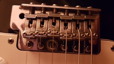

Mirar: he ajustado más o menos a unos +12 db por encima de cada octava y quedan así las selletas, según se ve en la foto.

Vuelve a salir el escalonado. Eso debería aparecer igualmente con la medida correcta.
La altura de cuerdas sobre el dipasón està bien?...
Y de paso, que cuerdas has puesto??? . Marca y tipo...
