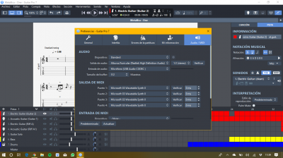

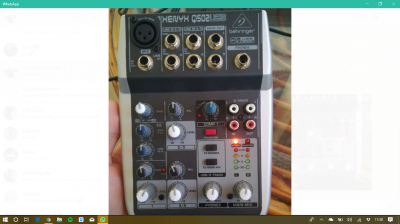

migueliton10
por el 07/02/2019
#4 #5 Dejo por aquí fotos y capturas. Gracias a todos y perdón por mi torpeza, en esto de enchufar guitarras al ordenador soy un novato.
Principalmente lo uso en el Guitar Pro para tocar y aparte para grabarme algunas cosillas.
ignotus
por el 07/02/2019
Parece que está configurado para utilizar la tarjeta de sonido interna del ordenador para la salida de audio, y el Behringer para la entrada - estás usando una tarjeta para cada cosa y es normal que la latencia sea alta. En 'Preferencias' tienes que seleccionar tu tarjeta USB tanto para la entrada como para la salida de audio. Y en Asio4all, selecciona 'USB Codec' para ajustar el buffer correspondiente (baja hasta donde puedas sin que se degrade el audio). También tendrás que conectar los altavoces o auriculares al Behringer para oir el sonido.
migueliton10
por el 07/02/2019
#7 Después de un rato toqueteando lo he conseguido!!! Ya no tengo latencia.
Muchas gracias!!!!!!!
