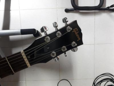

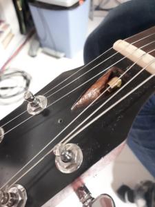

Tengo una duda de almas de guitarra eléctrica con la que espero que me podáis echar una mano amigos.
Mi SG tiene el comienzo del alma (se puede ver en las fotos) diferente a las que yo había visto hasta ahora (que se giran con una llave allen de toda la vida).
Mis preguntas son 1. si esa pieza es directamente el alma y hay que girar la pieza directamente o es una especie de "protector" que hay que quitar y luego girar el alma con una llave allen, y 2. En caso de que esa pieza dorada sea el alma y haya que girarla, que tipo de llave necesito, porque no he conseguido que le encaje nada de lo que tengo por casa ni en la caja de herramientas.
Gracias por responder!

Hola,
Esa tuerca es el alma de la guitarra.
Gibson al ser americana, tiene medidas de tuerca americana (pulgadas) por lo que no te sirven las europeas.
Aquí te pongo un ejemplo de lo que debes tener:
https://www.txirula.com/gibson-trussrod-key.html

Hola! Es una pieza directa al alma, se ejecuta igual que la de llave allen.

#4 justo lo que necesitaba! Parece que las Gibson son especialitas hasta en la llave que necesitan para el alma 😂
davk
por el 09/11/2022
Con todas las Gibson viene la llave....si es de segunda mano lo mismo el antiguo dueño no te la dió.
Si tienes algún colega con Gibson,que te la deje...si no,pues a comprar una te toca.
Noooooo
No es una llave allen, es la TUERCA
