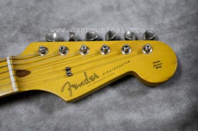

Te voy a contar una anécdota de estas guitarras de esta época. Veo que se cumple en esa que tienes alli.
Los japoneses no pegaban el decay "Original Contour Body" paralelo al "Fender Stratocaster" sino que iba paralelo al diapasón.
