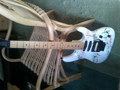

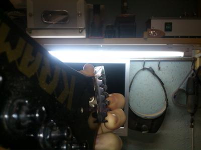

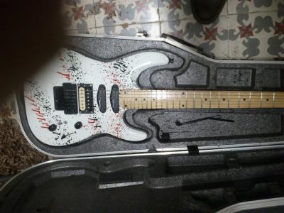

Siguiendo con la nota general en vacaciones, sigo con la puesta a punto de una de mis guitarras. En ente post abordaré el nivelado de los trastes, pulido, y limpieza y makeao de la guitarra. Lo primero es retirar las cuerdas y verificar que no haya curvatura en el mástil:

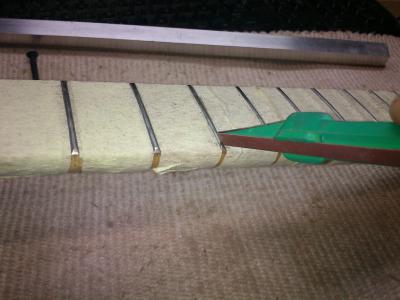

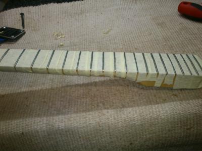

Si es necesario en este punto ajustamos el alma y procedemos al enmascarado del diapasón:
SLS Luthier(Karsan)
por el 28/12/2012

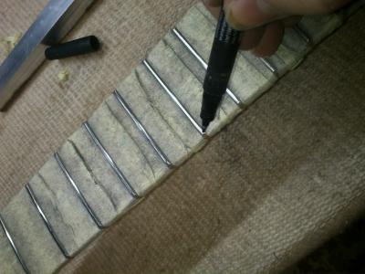

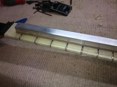

Para nivelar trastes nuevos, utilizo para empezar un taco de radiado pero en este caso que no necesita muxo trabajo utilizaré un pequeño perfil de aluminio para la tarea, ayudandome de un marcador que me revelará los puntos con depresión. Cuando se hace en trastes nuevos normalmente encontrarás muxos puntos elevados pero en este caso sólo encontrarás puntos más bajos por el desgaste, por lo que hay que trabajar hasta que desaparezcan las marcas en estos puntos:

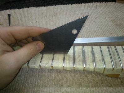

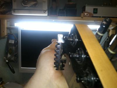

Tras el nivelado debemos comprobar que todo está correcto con una herramienta como ésta:
SLS Luthier(Karsan)
por el 28/12/2012

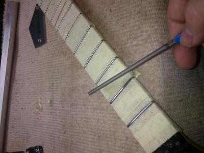

Tras la verificación se recoronan los trastes para volver ha ponerlos redondos ya que hemos dejado la superficie plana y buscamos la menor superficie de contacto con la cuerda:

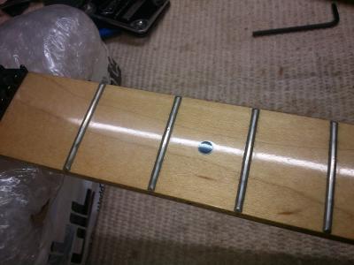

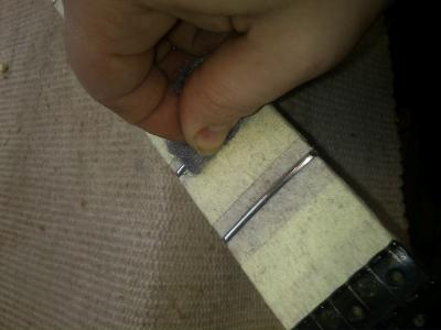

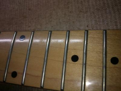

Finalmente se pulen los trastes, yo utilizo lana de acero de 00000 y queda muy bien, hay que pulir apretando el traste por los laterales, no olvidemos que esta lana también es abrasiva por lo que no debemos insistir muxo en la parte de arriba de la corona:

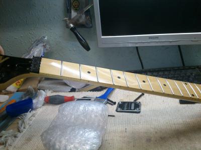

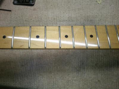

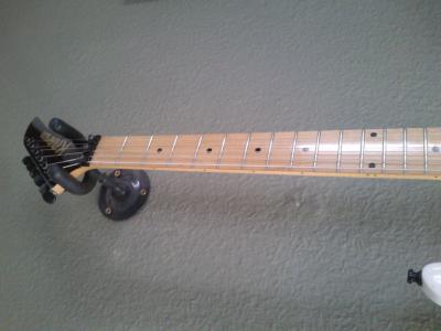

Tras este paso se verifica otra vez el nivelado y si es necesario se repite el proceso, y el resultado salta a la vista:
SLS Luthier(Karsan)
por el 28/12/2012

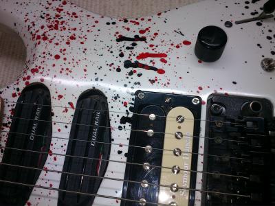

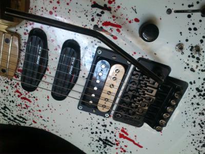

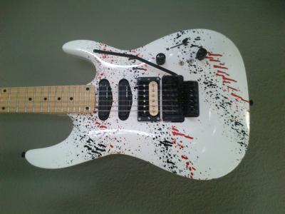

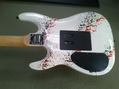

ahora solo résta cambiar un marco de la humbucker que tenía una esquina rota y limpiarla un poquito:
SLS Luthier(Karsan)
por el 28/12/2012

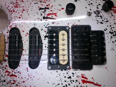

Le ponemos un marquito nuevo:
SLS Luthier(Karsan)
por el 28/12/2012

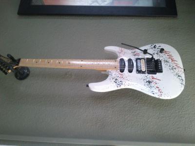

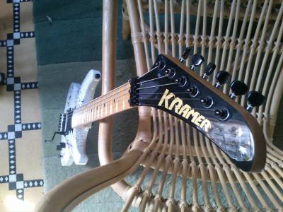

Y ya está, solo resta darle una limpieza, pulido y a poner el cartel de se vende:
